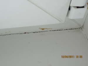

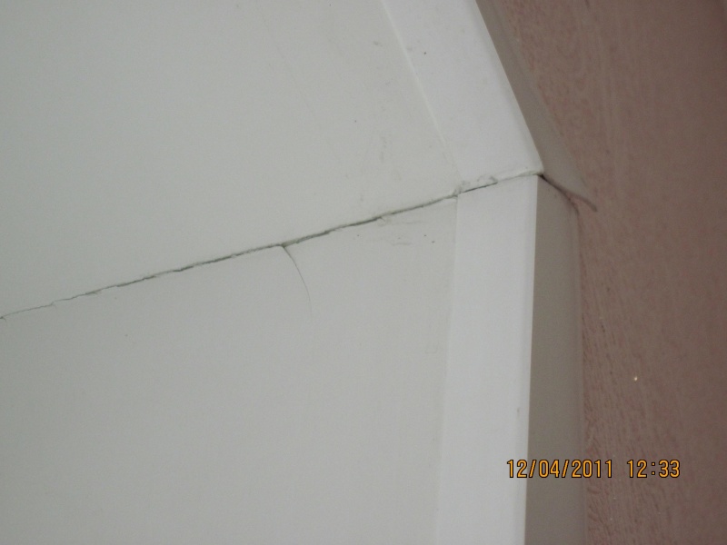

Подскажите, профессионалы, как возможно побороться с такой проблемой. На торце пластиковой балконной двери в районе ручки произошло как будто расслоение самого пластикового профиля от металлической фурнитуры, то есть появилась заметная щель (показана стрелкой на фото). В результате изогнулся профиль в районе ручки и дверь в этом месте прилегает неплотно к проёму. Если с двух сторон двери сжать руками профиль, щель и изгиб профиля уменьшаются. Может залить в щель клея и стянуть струбциной? Профиль THYSSENУ нас был случай... перед сдачей дома ставят ручки накладки и регулируется все, ну ручки и накладки любой может поставить (как ошибочно это утверждение!!!
Ваялись сия изделия на Доц-3 (Мира 64) Отдельная грустная история. и по срокам, и по качеству. Штапик - будто его где-то на строит.свалке нашли.Сказали : "всё лечится", тёрли тёрли его ацетоном....в итоге таки заменили. Это одна из "приятных" мелочей. Устанавливали (без отделки) с той же кухни "мужики" лет по 15-17.
fensterbau
Едкий Калий
непровар бывает когда в цехе холодно.
fensterbau
Едкий Калий
На самом деле щель - от того что механизм деформирован из-за деформации пластика а не наоборот.
деформацияя же пластика возможно произошла от того что ответные запфы закручены на максимальный прижим.
Профиль очень пластичный и и испытывает температрные деформации которые на порядок больше чем деформации от статических и динамичеких нагрузок.
кроме этого - пластикоые окна не должы быть герметичными на 100%. подсос воздуха все равно где то будет да и не нужна герметичность в квартире. тонкая струйка холодного воздуха ерез 20 см смешается с теплым воздухом и никого не просквозит.
Если нет сквозняка, если не беспокоит свист, то Вам достаточно подтянуть шурупы на фурнитуре и смазать е аэрозольной смазкой типа ВД40 и не обращать внимание на щели
fensterbau
Едкий Калий
если залить щель клеем - то эта бессмысленая операция скорее всего усилит дефект. и может привести к поломке механизма.
KLU
Спасибо за обстоятельный ответ
. Действительно, прижим сильный, просто раньше как-то не обращал на это внимания, думал что так и должно быть. Буду пробовать ослаблять, заодно и смажу.

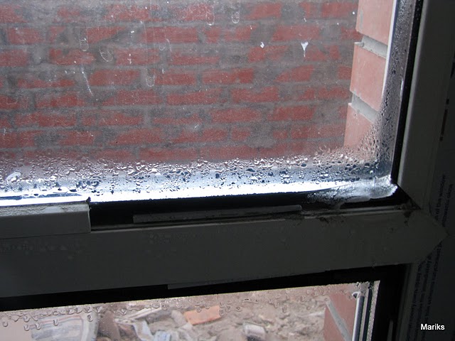

У подруги проблема в новостройке на Шлюзе, профиль Plusteck:
нужно доставить штапики, отрегулировать двери - 3 балконных двери, 1 трехстворчатое окно, нет около 40% штапиков, одна балконная дверь почти не закрывается.
Мастеров просит обращаться по почте marikx@gmail.com.
Либо ждем здесь ценных советов и предложений.
Фенстер
ценный совет: штапик придется ставить от другой системы.
мне кажется что это может быть алютех хотя я могу и ошибаться.
Что то Ваша подруга слишком затянула с ремонтом... Профиль Плюстек уже 2 года как не существует в Новосибирске.
А при таких недоделках стоимость ремонта может быть сравнима со стоимостью замены на новые...

Это я хозяйка квартиры с горе-окнами профиля Plusteck
Ох, как бы я рада начать ремонт еще "вчера", но нам вместо окон засунули какой-то неликвид - штапиков либо нет, а там где есть, он на нескольких окнах еще и отломан - объясните мне, пож-ста, как так надо ставить штапики, чтоб их сломать?
Текущий ремонт окон = замене новых? все серьезно - поставить штапики и отрегулировать окна стоит столько же, сколько новые окна? Это ж золотые штапики должны быть.
Просто имееться в виду что не всякий штапик вам подайдет, надо подбирать это раз, второе если такое наплевательское отношение у установщиков было к штапику почему оно должно быть другим ко всему остальному окну, фурнитуре, установке. Надо приезжать и делать дифектовку , там ясно будет что будет оптимальней ремонтировать эти окна или ставить новые.
Надо просто поподбирать. Список: експроф, КБЕ, века, новотекс. Что-то же должно подойти
Это не вопрос цены, уважаемая, - Это вопрос Работы и времени которую нужно на нее затратить.
Если на какие то штапики нужно потратить целый день, 10 литров бензина да еще не факт что за день управишься - то и цена будет как за день работы.
Хотя не факт что именно Вам это обойдется дорого.
Просто в Вашем случае мы имеем штапики плюс минус неизвестное количество времени на все остальное.
Однозначно нужно начинать с дефектовки, брать у Вас куски штапика .. ехать подбирать подходящий.. потом брать куски приезжать к Вам и пробовать чтобы подошол.
Как в анекдоте: сколько вотки не бери все равно два раза бегать. В Вашем случае минимум три раза ехать... минимум полдня рабочего времени.
А если после всех мытарств Вы решите просто поменять окна на новые и что?
Вам окна ставили чтобы Вы их потом поменяли.
Их можно привести в рабочее состояние.я бы попросил по 1,5 тыщи за створку/стеклопвкет. Вы потяните такие расходы? Понимаю что ДОРОГО. но вопросы по цене задавайте Вашему застройщику. Высококвалифицированные специалисты то почему от безалаберности застройщика должны страдать? не говоря уже про Вас.. Вы просто "попали"

но дело в том что Ваш случай по сути гарантийным не является. налицо удешевление откосов по материалам и результат - щели - физически предопределен. Вы можете замазать Ваши щели самостоятельно белым санитарным силиконом или вызвать с руганью ремонтников с фирмы - установщика.
Если фирма сама определяла какие работы и материалы должны быть использованы - то Вы в принципе можете не только потребовать устранить щели но и переделать откосы.
Если ирма пошла на удешевление по Вашей просьбе .. то они могут отказать Вам.
это определяется договором что подпадает под гарантию а что нет.
так что Фиг ево Знает.
обращайтесь
такие щели появляются на откосах выполненных без стартового... замазанного жидким пластиком.
появляются от того что когда встаете на подоконник - он прогибается и плюсь естесственные подвижки стен. в результате подоконник отрывает от откосоав и алаверды.
Квартиру я уже купила с такими окнами, следовательно договор оформлен не на меня. В договоре указан профиль КВЕ.В разделе гарантия написано:
исполнитель гарантирует: герметичность стеклопакета; отсутствие трещин ПВХ-профиля, эластичность ПВХ-уплотнителей.
Гарантийному (безвозмездному) обслуживанию в течение утвержденного Договором гарантийного срока подлежат Изделия,фурнитура,стеклопакеты и аксессуары, перечисленные в эскизе (приложение №1).
Ну во первых это договор на само окно, а не на монтаж. А то что вы показали на фото, это к договору никак не относиться. Ведь предыдущие хозяева могли окно заказать в одном месте, а на монтаже сэкономить, сделав его собственными силами или привлекли сторонних монтажников.
Второй момент я не знаю, по этому договору на изготовление окна вы можете является право приемником или нет ? Может кто знает, подскажет?
С Вас паспорт не попросят предъявите договор , сообщите что Вы - представитель заказчика (собственно так оно и есть).
Попробуйте обратиться в фирму посмотрим что там скажут.
Позвонила в фирму, оставила заявку, сказали в течении 7 рабочих дней приедит мастер сделает осмотр. Потом отпишусь.
хорошо. просите чтобы мастер обязательно оставил Акт осмотра с подписью.
в принципе там работы минут на 10 убрать щели.
Сильно непохоже на гарантийный случай, если честно, верхний угол судя по фото там пластик лопнул не просто так , подоконник от физического воздействия разошелся, взять жидкий пластик или белый герметик и замазать, как мне кажется эту будет гораздо дешевле чем гарантийные разборки.
Пы Сы : народ а не кто по зиме окно в детской по адресу Б.Багаткова 260 не ремонтировал из местных ремонтников?
х.з. может и было что. а что там?
я обычно визитки свои оставлял. только номер что там указывал счас не работает.
Там то , руки золотые побывали, работы на 5 минут, но такой хитрый способ был найден.
В общем как всегда на маке тяга вылетела в районе ножниц , и вместо того чтоб на 5 минут снять створку и поправить, кто то с сильно нестандартным мышлением , взял сдвинул в низ ответки , прикрыл створку и регулировкой нижней петли максимально поднял створку вверх и ее заклинил до весны))) взял деньги за сей манипуляции и пропал
