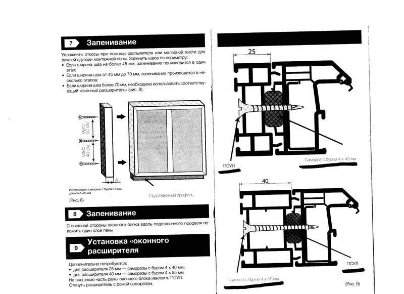

Да нет проблем, вот инструкция
http://www.leroymerlin.ru/advice/item/59
Судя по этой картинке КАРТИНКА
30% рамы стоит в холоде. Я конечно понимаю, что правильно заводить слив под низ рамы, но я считаю это плохой затеей, я всегда слив кручу, естественно предварительно проселиконив, и поднимаю его почти под сливчики, получается что рама стоит пропененая полностью. Может я и не прав но часто переделываю у людей сливы и после этого пропадают некоторые проблемы связанные с этим.

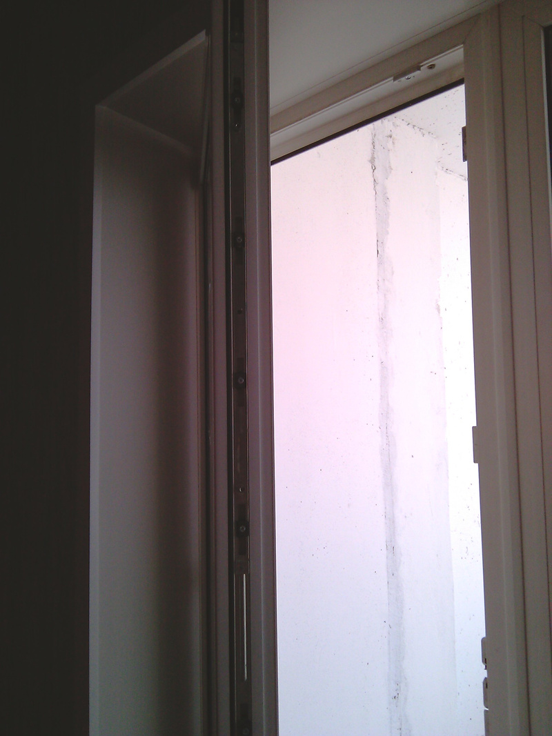

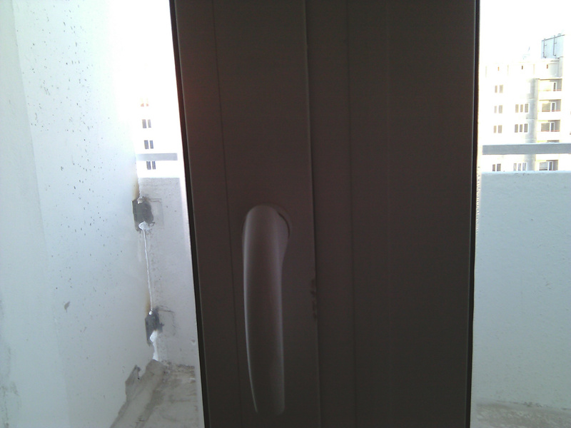

Вы можете вытащить отлив как нибудь., вычистить старую пену, вывесившись наполовину из окна... запенить по новой.. но гарантии это не дает.
ни один мастер так ремонтировать не возьмется. только изнутри.
aav
Ну, скажем, внутренними откосами я ещё могу пожертвовать. А вот что делать с бетонным подоконником? Он, как мне кажется, намертво в стены вмонтирован. Его только разбивают и по частям вытаскивают? Вообще как в таких случаях бетонные подоконник демонтируют?
я бы снял отлив и убрал нижнюю четверть, если бы она мешала. Проще гораздо в таком случае пропенить снаружи, чем устраивать погром внутри. Я всегда как самый дотошный разбирал окно изнутри, но потом пришла ясность, что иногда это проще сделать снаружи
fensterbau
Едкий Калий
иногда - да, все ясно только по месту.
и потом если ты пропенишь только снизу то как по бокам и сверху? искать пистолет для пены с загнутым носиком?
fensterbau
Едкий Калий
смотреть надо. сколько проёмов - столько решений.
Про нижнюю четверть я и не подумал. То есть после демонтажа отлива легко может получиться, что мы видим плотно смыкание оконного блока и нижней четверти (без щелей) и по-прежнему ничего не ясно? И тогда только всё ломать?
Кстати, а может быть, что в стене дома есть какой-то дефект (например плохо проложен и частично разрушен утеплитель внутри кирпичной кладки, может быть трещина от этого утеплителя сквозь стену)? Косвенно подтверждается тем, что рядом (на расстоянии метра-полутора) с тем местом, где холодная часть окна, есть и холодная часть пола (точнее стык пол-стена). Как будто в этом месте есть заметная утечка тепла наружу. Тогда проблема может быть не только в запенивании вокруг оконного блока, а в том, что прямо под оконным блоком ещё и есть постоянный источник холода? Или это вряд ли?
fensterbau
Едкий Калий
может.
в одном доме продувание было свозь щели в кладке через электрическую розетку рядом с окном. а хозяйке - понятно - дуло...
