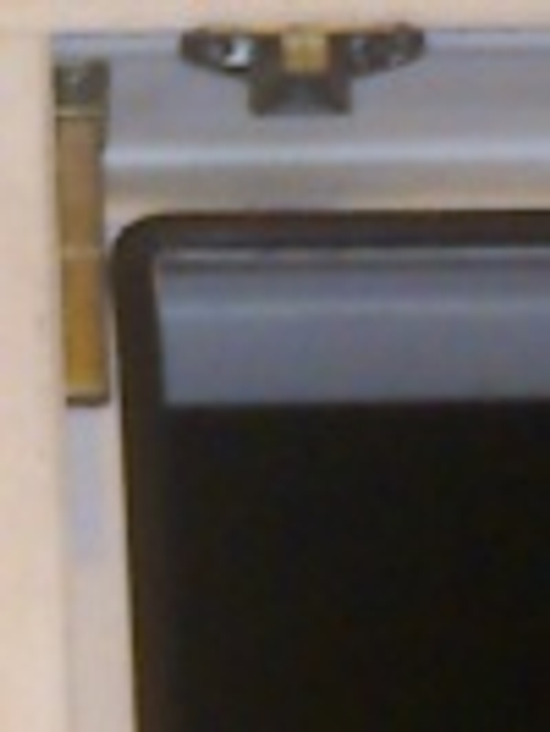

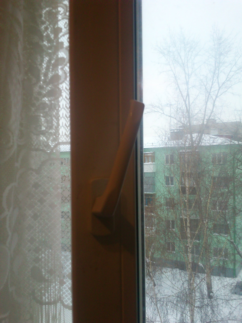

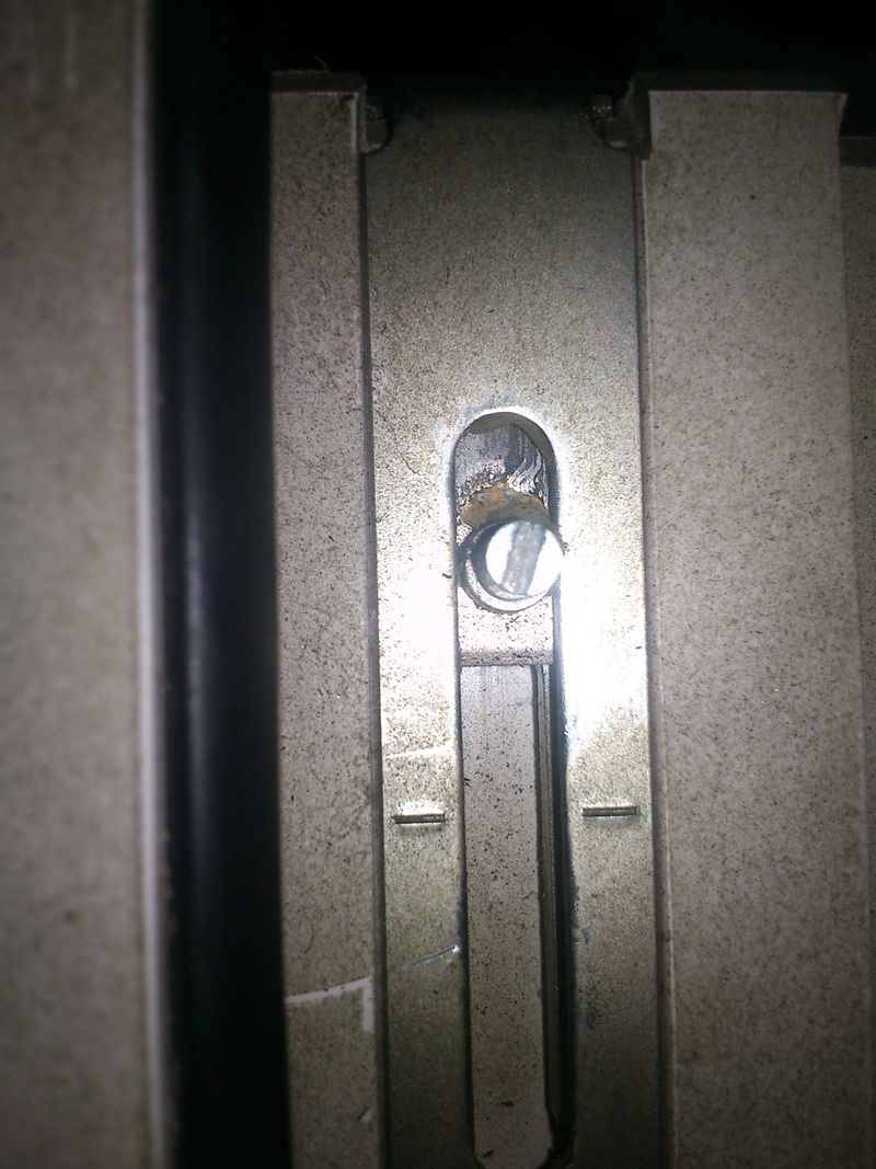

Открыл как то окно, оно хрустнуло,после этого тяжело открывалось настежь.Сейчас не открывается на проветривание,что делать,как отрегулировать самому?
Открыть створку и поворачивая ручку посмотреть двигаются ли цапфы со стороны петлей, если не двигаются то обрыв передачи скорей всего на угловой передачи и ножницы не размыкаются.

если открыть окно настежь и одновременно проветривание то оно открывакется ты штырь цепляется сверху за петлю
эта хрень называется микро проветриватель, если створка открывается то надо смотреть либо передача на несколько зубов перескачила, либо смотреть нахлест створки на раму ( взять карандашик , закрыть окно и отметить нахлест на углах)
fensterbau
Едкий Калий
80% к тому что створка провисла.
если так - то нужно перепакечивать.
и лучше доверить эту работу мастеру. Иначе или штапик испортите или стеклопакет разобъете

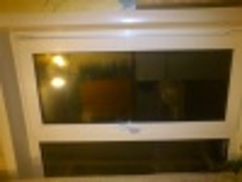

0) проверить прямоту профиля рамы отвесом или правилом - есть ли бочка
1) замерить расстояние наплава
2) проверить диагонали створки
3) проверить как заходит цапфа за ответку.
Если у Вас простое поворотное открывание со скрытым прижимом - то нужно снять штапик и проверить чтобы дистанционные подкладки не упали - а были напротив прижима.
только после всего комплекса диагностических работ можно что то начинать регулировать.
а то лечение без диагноза - до добра не доведёт.
fensterbau
Едкий Калий
и если можно - фото бы разместить
denz
Бочка есть, как раз в районе первой снизу цапфы. Сегодня смотрел мастер - сказал что надо проверить заходит ли цапфа, но это немного морозы спадут - проверю. Фото приложу сегодня.
