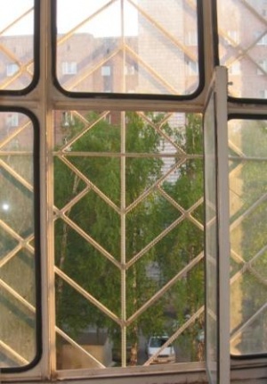

и вот у меня еще вопрос. вот такого вида остекление на лоджии, претензии логичные - ржавеет, вставка между бетоном и железной конструкцией выпала местами(от сырости размякла), помыть окна невозможно.
я не знаю кто это делал и зачем. отсюда вопрос - решетки мы сами срезать должны или монтажники? лоджия длинная, где - то 3метра и высота до бетона 1,90. чего с ней делать - то, хочется утеплить и остеклить, не знаю,с какого боку подойти.
