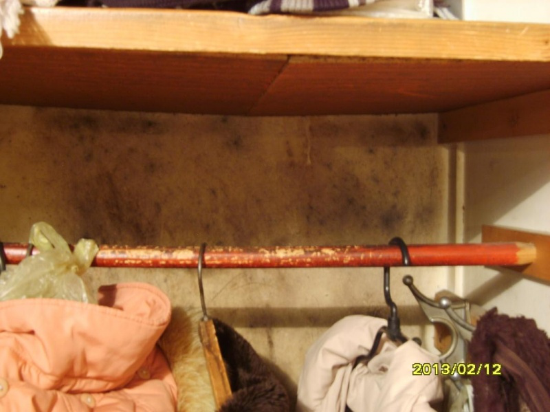

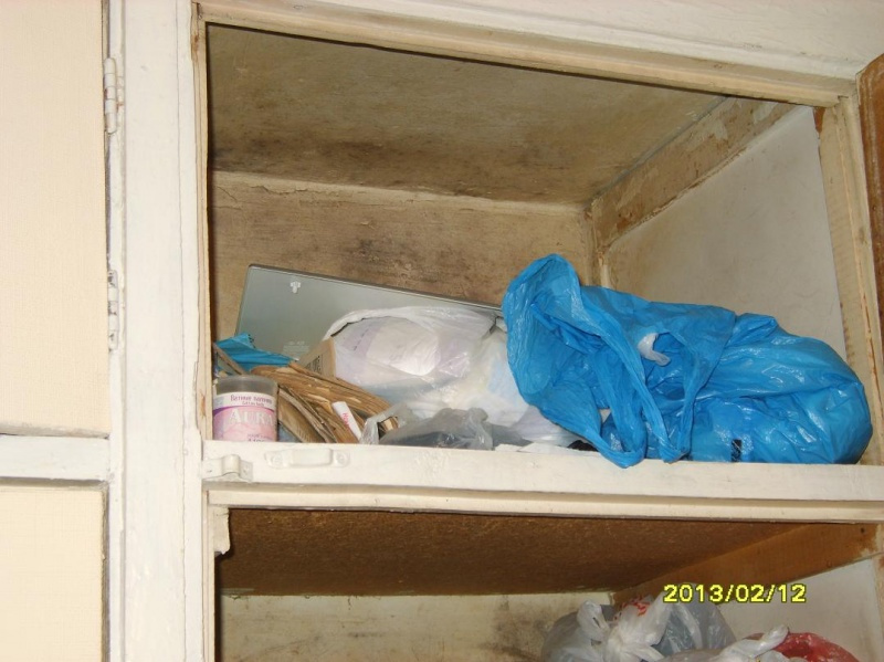

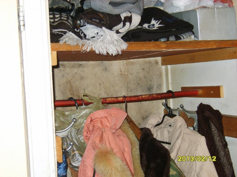

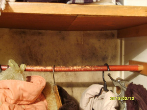

Есть встроенные ниши 25 летней давности. Стена к которой пристроены ниши общая с подъездной. На стене образовалась плесень. Я так понимаю ниши лучше демонтировать, а с плесенью что делать? Как от неё избавиться? Дело в том, что бетонная стена была покрашена какой-то краской.(возможно водоэмульсионкой). И на этой краске плесень. Сдирать краску с бетона или попытаться смыть плесень с краски губкой?
Вот этим попробуйте http://klever-chemie.ru/catalog/mould_spray_186050161
Вот этим попробуйтеСредство для удаления грибка и плесени (Код: 186050161)
состав:
1)sodium hypochlorite solution (активного хлора 2-5%), по-русски - гипохлорит натрия, [ Белизна (4-7%), Доместос гель (5%)]
2)sodium hydroxide (щелочи 1-2%), по-русски - гидроксид натрия, [каустическая сода 1-2%]
Shimbun, скоблить плесень или что посоветуете?
Выяснилось, что бетонная стена была прошпаклевана. Вот на шпатлевке и завелась плесень. Читал что надо счищать все до бетона. Начал счищать. Счищается с большим трудом кв.м. за 2-3 часа, а местами 10кв.см 15 минут.
У меня поверх обоев были черные пятна плесени - 1 этаж, возле входной двери. Снял обои, щеткой-утюжком на 4-5 раз смыл всю черноту медным купоросом. Поклеил обои, прошло 8 лет, все нормально.
щеткой-утюжком на 4-5 раз смыл всю черноту медным купоросом.Т.е. окунали щетку в медный купорос и счищали таким образом?)
....очистил стены щеткой и обработал медным купоросом два раза.....Именно так и я делал. Помогает на ура.
вот только незнаю как под обоями, купорос не выступит потом???
Я плитку потом клеил.
Да, ведро+вода+купорос. Я правда ещё в клей немного разведенного купороса добавил. Купорос через обои не проступил, разводил на "глазок", бирюзовый раствор получается.
Потом в ванной завелся грибок - начала рассыпаться штукатурка, я отбил, то, что отваливается, пропитал стену купоросом, нанес слой штукатурки (при чем при ее замесе с водой добавил купорос). Затем опять штукатурил предварительно пропитав стену купоросом и также замешивал штукатурку на купоросе. Конечно по времени расстянулось (слоям надо просохнуть, я по выходным делал, так,что неделю стояло-сохло), но прошло пол-года стена беленькая стоит.
спасибо за ответ. Я счищал грибок шпателем, смывал моющим растовором. До конца смыть не удается, надеюсь что все равно после обработки грибок погибнет.
Погибнет, если удастся удалить корень и причину, а не толь ко залечить последствия.
