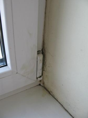

Ребята, а унас не только плачут окна, но и угол нача покрываться плесенью, не могу понять от чего. Как его убрать, этот грибок-плесень ? кто нибудь сталкивался ?
угол чего у вас начал покрываться плесенью?
Я сталкивался с этим. Стену надо утеплять!
Угол между окном и стеной (гипсокартоном)/откосом, там где петли находятся, не знаю как правильно написать. Причем только нижние углы такие, верхние нормальные. Но это вдимо из за того, что конденсат то вниз течет.
Попробую потом сфотать и выложить...

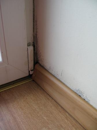

Видимо я сперва не правильно объяснила. Чтобы было точно понятно - сделала фото. Стены у нас обшиты гипсокартоном.
А как вот теперь утеплять, если окна ставил и ремонт делал, соответственно, тоже предыдущй хозяин. Покупал уже с новым ремонтом квартиру. Ломать стены... ?![]()
Не надо ломать стены, надо найти место продувания и промерзания. Для того, чтобы устранить такую ошибку надо демонтировать откосы и либо утеплить стену, либо перепенить окно. Тут надо смотреть как стоит окно (на нагелях или анкерных пластинах) и откуда попадает влага. Затянете - потом набодаетесь с плесенью до позеленения.
Посмотрел фото, откосы менять однозначно придется, там по-моему уже не попишешь, не попляшешь.
На одном фото окно кухни, а другое фото - балконная дверь.
Как ни странно - в спальне такого вообще нет, ничего не поражено грибком, но там влажность меньше, там всегда воздух суше намного. А на кухне ведь всегда готовшь, и пар...
На одном фото окно кухни, а другое фото - балконная дверь.Влажность померить не сложно и можно, а вот откосы подгнили, откуда-то дует и это факт.
Не надо ломать стены, надо найти место продувания и промерзания. Для того, чтобы устранить такую ошибку надо демонтировать откосы и либо утеплить стену, либо перепенить окно. Тут надо смотреть как стоит окно (на нагелях или анкерных пластинах) и откуда попадает влага.Как я понимаю, для этого конечно нужно вызвать установщков/зготовителей окон ?
Спасибо, огромное за дельные советы !
Спасибо, огромное за дельные советы !Естественно надо вызывать спецов, чтобы они все это делали, тем более если окна на гарантии. Своими силами не справитесь скорее всего.
Вентиляцию проверить обязательно. К вентиляционному отверстию поднесите лист бумаги или газеты, должно притягивать и держать его притянутым. Если нет вентиляции (воздухообмена), появляется повышенная влажность, влага конденсируется на холодных откосах (они могут быть и вполне исправно утеплены, но быть холоднее других поверхностей), а уж потом плесневеют и портятся от влаги.
