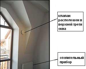

Дорогие пользователи форума, если у Вас плачут окна в доме, квартире или в офисе. Проблема всегда почти одна, особенно такая проблема возникает, если жители устанавливают пластиковые окна. В чём проблема? Нет не в качестве пластиковых окон и их установки, а в том что они герметично закупоривают помещение.
Спасти ситуацию может приточный клапан, который обеспечивает подачу свежего воздуха в необходимом количестве 40-60 м /ч.

Какая влажность в помещении? и температура?
fensterbau
Едкий Калий
Вопрос к Алмаз-Сервис:
Каковы технические характеристики клапанов КиВ?
Бабайка_АС
Пропускная способность 40-60 м3 в час.
Это необходимое колличество воздуха на помещение в 20 квадратов ( среднестатистическая жилая комната).

В Сибири полностью упакованных домов Аир-Боксами нет. В других регионах - есть.
Условия обмерзания известны.
Насчет нарушения работы стеклопакетов и фурнитуры - ни одного факта, подтверждающего такое нарушение не выявлено. за все время работы.
Есть существенный плюс у оконных клапанов - за счет того что свежий воздух подается сверху окна - существенно снижается вероятность запотевания окна при повышенной влажности.
И еще - комплектовать вновь строящиеся дома стеновыми клапанами наверно целесообразнее из-за того что для новостроек есть проект вентиляции, который учитывает и приточку. Есть разные способы организовать приточную вентиляцию во вновь возводимых объектах и не обязательно приточными стеновыми клапанами. На Вашем сайте я кажется видел еще одну систему вентиляции - уже более дорогую. Но это частности.

Клапан обмерзнет не потому что термоизоляции нет, а потому что установлен неправильно. Это и стеновых клапанов касается. почему обмерзают клапаны - в статье Кривошенина хорошо описано. Вы видимо недочитали.
Я живу в Новосибирске - в спальном районе единственный шум - пьяные вопли соседей. И в таких районах - 30% жителей Новосибирска.
