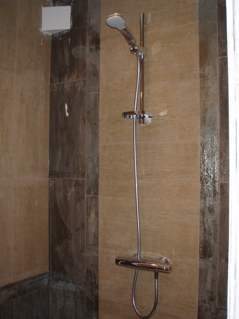

А вот про душ в строительном исполнении... Это кто делает? посмотреть, заказать...
Если посмотреть то я могу свой выложить для информации, если интересно. Кто делает не знаю, не порекомендую. Сам заниматься им не очень хочу в настоящее время.
Ну хоть посмотреть выложите картинки, а то действительно хочется душ а с кабинами можно хорошо попасть
У меня очень простой эконом вариант, потому что денег было мало, поэтому нет всяких панель с гидромассажами... пока, по крайней мере. И стекло еще не поставил.
