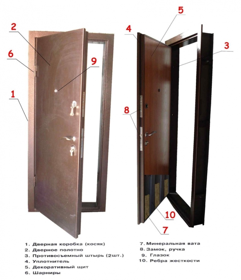

Подскажите, какой наполнитель выбрать чтобы дверь максимально не пропускала холод в наши суровые зимы? Отгорождены от лестничной площадки тремя дверьми, 4 этаж, а всё равно от дверей аж ветром дуло в эту зиму

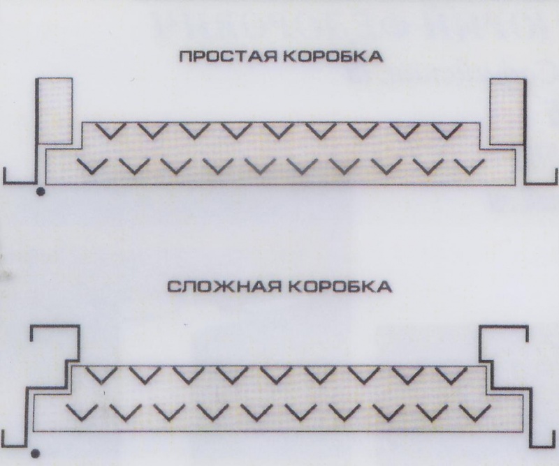

Без утеплителя двери с хорошим уплотнением не пропускают ветер и дым. А вот если утепленные, то обычно минеральной плиты хватает, вопрос уже в ее плотности.

Вот уплотнение российских дверей, даже с простым коробом (один притвор) дверь закрывается плотно, если короб проварен, и нет щелей. В Китайских дверях бывает больше гибов, но надо смотреть, бывают щели, и тогда будут пропускать.

Скажите, какой наполнитель лучше для входной двери в квартиру: ПТЭ 75 или минеральная вата?

Надо смотреть и подбирать под существующие щели резинку, плюс правильно наклеить.
Бывает дует через короб, противосъемники, ригеля. Вариантов куча, и от наполнителя тут никакой зависимости нет, как уже было сказано.

Конечно плита лучше, и дороже. При заказе плиты нужно это прописывать в договоре.
говорят, что минеральная вата со временем проседает и вверху двери появляется полость, а с плитой такого нет, так ли это?
P.S. как возможно проконтролировать что добавили в полотно, дверь же привозят уже готовую?
Самое простое, выкрутить глазок и посмотреть. Вата действительно может просесть. Зависит от внутренней конструкции, мы делали так что не проседала.
