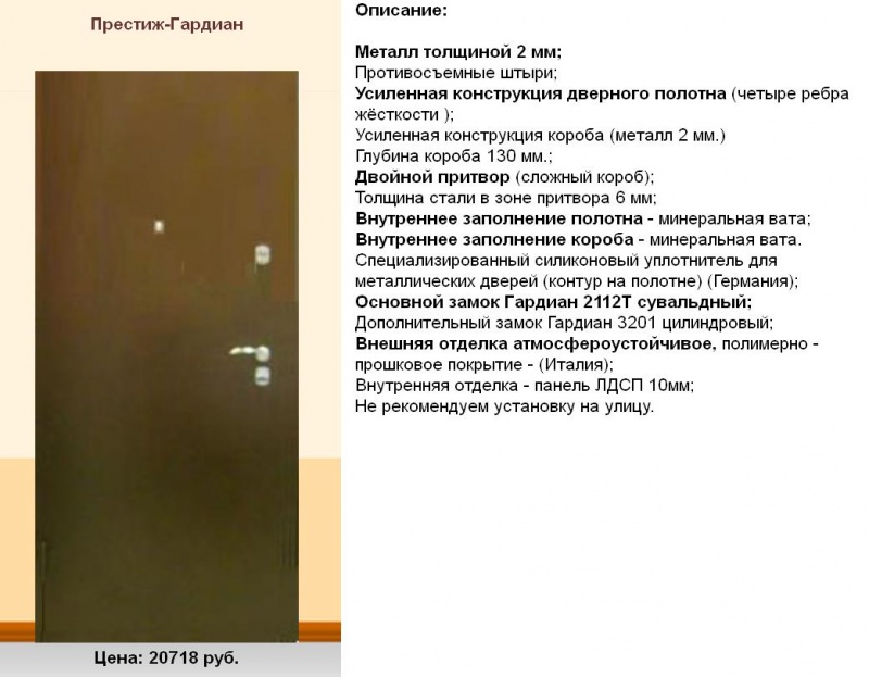

Хочу уточнить по этой двери
Серия Элеганс
под Серия Престиж (назовем её так)
на одном из сайтов встречала эту дверь со скидками цена 20718. (вставила бы ссылку, но не знаю можно или нет).
у вас в Новоисибирске и производство, а до нас ещё довезти её надо:-((((
По той же цене можно приобрести у нас в городе Гардиан ДС2 (замки 2 и 4 кл).
Что же делать...

Серия Элеганс
Что же делать...

NGSuser
Выложите ссылку, здесь можно. А то может мы с вами о разных вещах говорим
AleksaVolk
сайт поставщ http://www.stdoor.ru/index.php?option=com_content&view=article&d=15&Itemid=77
Спасибо!
Дверь такого плана.
Спасибо!
Дверь такого плана.
NGSuser
Дверь действительно обычная - единственное отличие - толщина стали в некоторых местах (видимо за счет этого и ломят цену, но это скорее маркетинговый ход, чем расчет себестоимости), но тут решать вам, но если интересно мое мнение то вот. Для квартирной двери ВПОЛНЕ достаточна толщина стали 1,5 мм. Поверьте, ни кто вашу дверь рубить, пилить или еще как-то вандальски вскрывать не будет. Если нужна надежность, то внимание нужно обращать не на толщину стали, а на замки.

Из Гардиана любые! Мой совет - не заморачивайтесь на названия и марки. Если у вас в квартире гора бриллиантов, то к вам залезут через любую дверь (не дай бог конечно). А если все проще, но хочется надежности, то ищите дверь по следующим критериям:
сложный короб (имеет двойной притвор, обеспечивает наилучшую дымо, шумо, пыле изоляцию)
сталь 1,5 мм (вполне достаточная толщина)
замки 2 шт (можно обычные) + ригельная система
противосъемники на коробе (это такие клыки на коробке со стороны петель)
утеплитель - мин вата или пенопласт
Вот и все что нужно для хорошей двери!
Всё - остальное - это дизайн, зависит от ваших вкусов.
Например у меня стоит самая обычная гладкая дверь без лишник рисунков, теснений и прочего.
