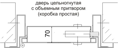

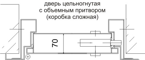

сложный профиль двери у простого сильно выигрывает в эксплуатации ?
willi
если я правильно понимаю о чем идет речь, то:
- у сложного короба будет на 1 контур уплотнения больше;
- у сложного короба не будет видна щель между полотном и коробкой (с поблескивающими в ней ригелями) со стороны квартиры.
И где вы вообще нашли квартирную дверь с простой коробкой???
Investor200
предлагают в Элкоме. Правильно как на картинках
Delikatniy
Это спорный вопрос. Второй притвор заужает световой проем двери. Если дверь российская, металл честный 1.5-2 мм, то бывает даже хуже, чем с 1 притвором, зазор не всегда идеально получается... А в кварире он и не нужен, если не 1 этаж, с холодным подъездом и задымленностью.... В китайских дверях как правило металл "фольга", да щели по коробу, там 2 притвор помогает хорошо, это по-своему опыту знаю..., правда наклеил простую резинку, вместо резино-пластиковой штатной.

В квартиру я советую ставить только сложный короб. Потеря пространства, как написано немного выше там не существенная 2-3 см, а 2 притвора всетаки лучше чем один. Подъезды у нас не везде современные, во многих дует с окон, дверей, соседи курят и прочее. Сложный короб сводит количество щелей к минимуму. А по хорошему щелей вообще не должно быть при нормальном производстве. Если кто то делает кривые сложные короба, то с чего они простой короб сделают нормально?! Ни кому не в обиду.
