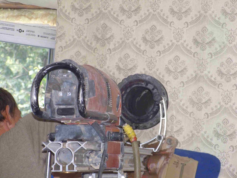

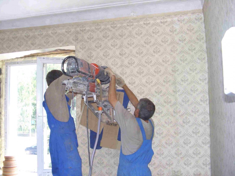

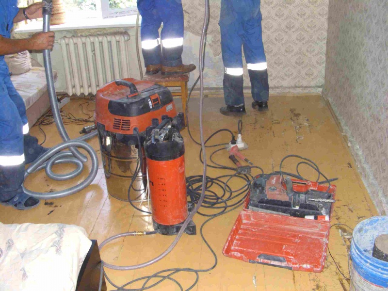

А мне 60см шлакоблока специальным агрегатом бурили, три аккуратных дырки D133 - часа полтора. Пыли не был, мега-пылесос у них был. Посмотрел бы я на то, как бы это перфоратором вышло.
Могу слайды предьявить

А мне 60см шлакоблока специальным агрегатом бурили, три аккуратных дырки D133 - часа полтора. Пыли не был, мега-пылесос у них был. Посмотрел бы я на то, как бы это перфоратором вышло.Дырочки, конечно, не совсем круглые получились. Овально-квадратные, с выступами . Местами кратно кирпичу. Так все равно пенить)))

Грязи особо не было, рядом жена с пылесосом стояла ))).

У меня КИВы сели плотно, без всякой пены. Их резиновой киянкой забивали.
Ладно, вечером слайды выложу.
Мне было проще девять штук отдать и посмотреть шоу с мега-агрегатом, чем самому корячиться

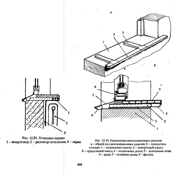

иногда делают еще несколько отверстий диаметром поменьше, за батареей
крепят к стене металлический лист и соединяют его с трубками, он играет роль радиатора от батареи и спасает от промерзания каналов
подробнее описано в книге яковлева (yakovlev_novie_metodi_stroitelstva_-_tehnologiya_tise_(2002).zip)
см. схему из книги
см. схему из книги
