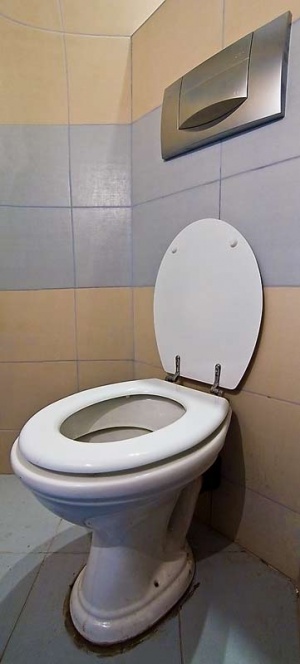

Рад, что Вы уже закончили ремонт! Но, боже, кто ж Вам ТАК неаккуратно унитаз поставил????
Рад, что Вы уже закончили ремонт! Но, боже, кто ж Вам ТАК неаккуратно унитаз поставил????А вот Здесь не пробовали посмотреть?
Максим Витальевич!Еще не закончил. Двери, шкаф-купе и потолки в некоторых комнатах осталось сделать. Ищу взаимозачет, поэтому получается долго.Рад, что Вы уже закончили ремонт! Но, боже, кто ж Вам ТАК неаккуратно унитаз поставил????
Унитаз ставил "Мойдодыр". Они вообще косячники, по всем статьям. Особенно в плане электрики (на "землю" розетки подали фазу
, использовали скрутки, да еще такие...).Иногда даже жалел, что отказался от Ваших услуг. Но в целом все у меня оказалось довольно экономно и качественно (а может, я просто не видел качественной работы? ;)).
(а может, я просто не видел качественной работы? ;)).Может быть
Кстати, а почему Вы выбрали не подвесной унитаз, а напольный? Подвесной практичней - можно мыть под ним, как говорят хозяйки. Да и такого косяка на полу бы не было...а почему Вы выбрали не подвесной унитаз, а напольный? Подвесной практичней - можно мыть под нимА ПОД напольным вообще мыть не надо
Немного перестраховался, так как инсталляция находится во вновь возведенной сибитовой стене, да еще и небольших размеров, поэтому крепить к ней подвесной не рискнул (законы сопромата рулят).Немного перестраховался, так как инсталляция находится во вновь возведенной сибитовой стене, да еще и небольших размеров, поэтому крепить к ней подвесной не рискнул (законы сопромата рулят).А ну да, точно. У Вас же там предполагался раздельный санузел. Тогда да, при небольших размерах единственно верное решение. А вообще сибит не помеха - можно было бы на профиля посадить инсталляцию. Как Geberit официально советует: http://www4.geberit.com/ru/ru/installing/Default.aspx
Немного перестраховался, так как инсталляция находится во вновь возведенной сибитовой стене, да еще и небольших размеров, поэтому крепить к ней подвесной не рискнул (законы сопромата рулят).А ну да, точно. У Вас же предполагался раздельный санузел. Тогда да, при малых размерах - единственно верное решение. А вообще, сибит не помеха. Можно было бы на профиля посадить инсталляцию, как Geberit официально советует: http://www4.geberit.com/ru/ru/installing/Default.aspx
