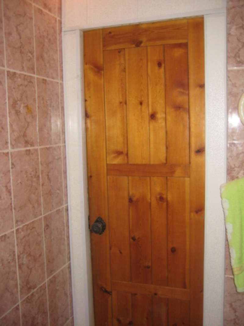

Вчера Сергей установил мне двери в ванную и туалет....
я не специалист ... но по тому что мне видно и что видел у других ... все сделано аккуратно настолько насколько это возможно...

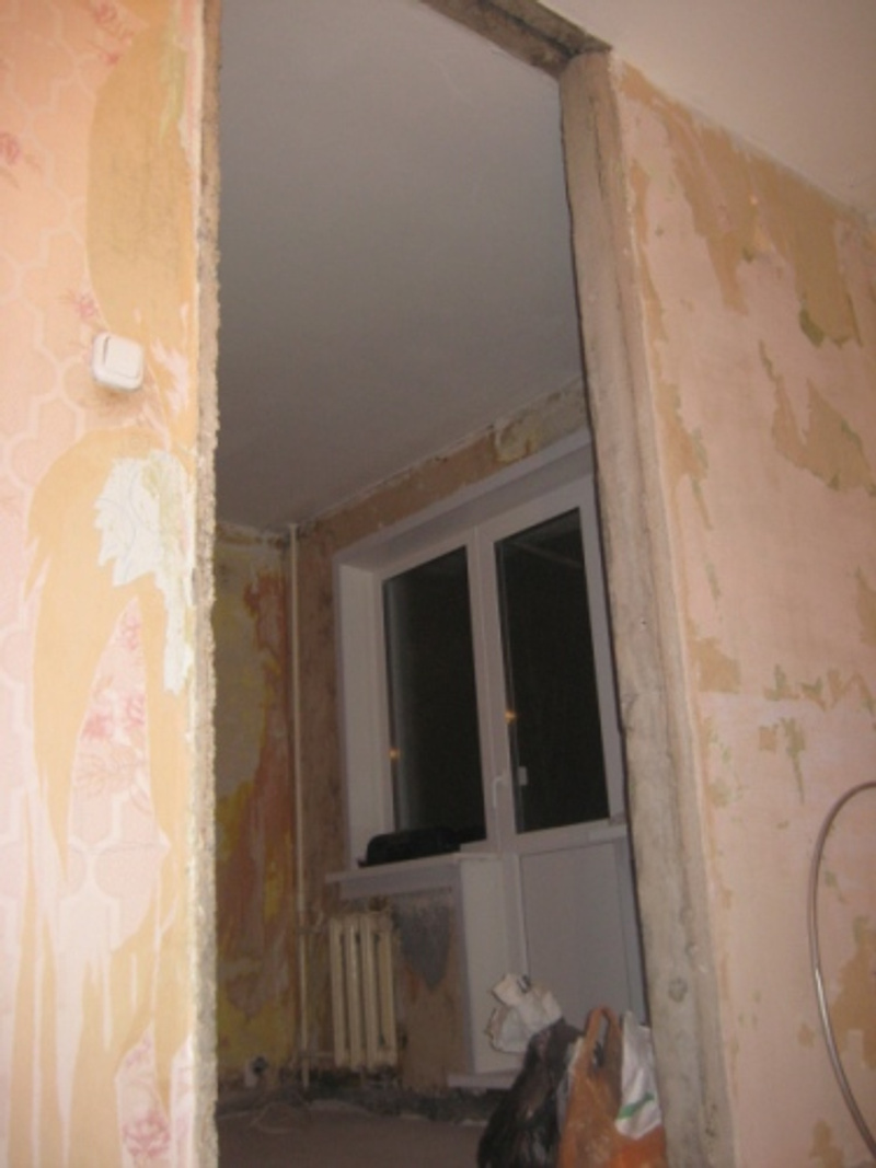

Кто-нибудь сталкивался с проблемой нестандартного проема?
У нас получается высота проема 212 мм, для полотна 200 много (будет дырка), а для 210 мало (надо долбить стену).
Долбить не хочется, уже обои наклеены, потолок натянут, а чем дырку заделывать ума не приложу.
Может, посоветуете?
Может, посоветуете?
1) поискать широкий наличник- такой, чтобы закрыл дырку
2) занизить проём, зашпаклевать, подклеить обои
3) можно и подолбить аккуратненько
4) двери 210 можно укоротить, подрЕзать. Это самый простой путь.
4) двери 210 можно укоротить, подрЕзать. Это самый простой путь.+1
Правда, смотря какие двери. Пустотелые шипко не подрежешь, а деревянные запросто.
Пустотелые шипко не подрежешьПозвольте не согласиться.
Пустотелые режутся легко. На место пустоты, после подрезки, вклеивается брусок
В таком случае придется искать ещё и брусок, нужного сечения
В таком случае придется искать ещё и брусок, нужного сеченияБрусок берется от отпиленной двери (Он там 30 мм)![]()
