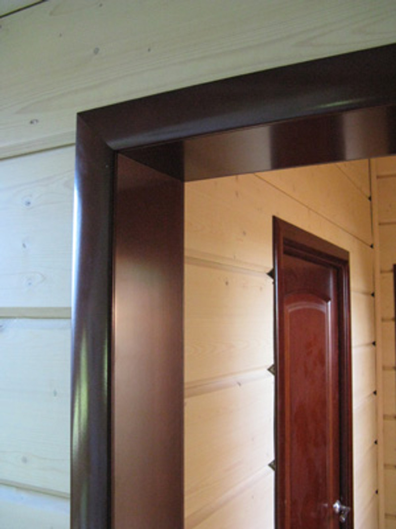

Брусок берется от отпиленной двери (Он там 30 мм)точнее от отпиленой части двери![]()

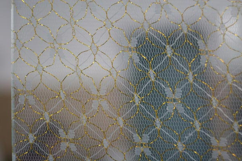

а триплексы в межкомнатные двери ставят?
а триплексы в межкомнатные двери ставят?Бывает ставят, в организациях, но что бы домой, не встречал. Да и тяжёлый он.
Если боитесь разбить или есть маленькие дети с футбольными мячиками, то достаточно обычной затяжки в матовую плёнку Multifix.
Вопрос не в прочности, просто рисунок у одного из триплексов, на сайте у одной из контор, чудесным образом попадает в рисунок обоев. отсюда и вопрос, есть ли какие нибудь технологические\практические ограничения по триплексу в межкомнатные двери.
По идее, в двери можно поставить всё что угодно, хоть металлическую решётку, тут нужно смотреть на конструкцию полотна и короб - выдержит ли всё это вес триплекса. Какая, кстати, у него толщина, и нет ли возможности сделать такой рисунок (плёнка, витраж, фьюзинг) другим способом, не уточняли? Двери где то заказываете или покупаете готовые?
Триплекс пока просто присмотрел на сайте одной из контор, которую Вы упоминали, в контакт пока с ними не вступал, поэтому насчет других способов по узору сказать не могу. Двери буду заказывать у частника, по рекомендации товарища, у него двери стоят уже 4 года, нареканий к эксплуатации нет, внешне мне нравятся, есть конечно свои недостатки в этом методе работы, но и с фирмами их хватает. Материал - крашеный ясень массив. На фото - триплекс.
Ясеневым дверям ничего не страшно, а учитывая что Вы не первый у частника, то должен сделать на совесть. И триплекс поставить без проблем, они более "гибкие" этом плане.
Рисунок зачетный.
Рисунок зачетный.
nsk_master
витражи в двери и другие можно приобрести в студии витража Индиго,на красном проспекте 74.а триплекс в дверь лучше не ставить,дверь получится тяжёлая,если сразу не вылезут косяки,то вылезут от тяжести со временем
Pipe
Красный,74 это здание авиатехникума? нечто подобное как на фото выше, есть у Вас в ассортименте?
мне сам триплекс вобщем то фиолетов, рисунок в образце на фото больше зацепил.

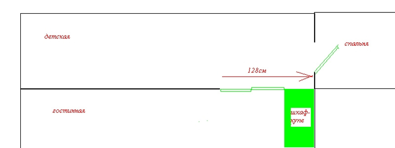

нужен совет по установке раздвижных межкомнатных дверей. проем 128см. задумка следующая: нужно установить две двери по 40см, т.е. в закрытом состоянии перекрыть только 2/3 проема, а оставшиеся см будут перекрыты шкафом-купе (или просто шкафом, это еще вопрос), в открытом состоянии - проем будет 80см, откатываться двери должны за шкаф. т.е. до самой стены.
Рядом в комнату нужно будет установить распашную дверь аналогичную по виду.
нужен совет по реальности задуманного и предложения по возможности исполнения, возможности нижнего, или верхнего крепления (качения, не знаю как правильно называть) раздвижной двери, ну и стоимости выполнения
прикладываю рисунок
ну как смогла нарисовала
прикладываю рисунок
ну как смогла нарисовалаПолотна на 400 изготовить можно, даже повесить к направляющей, но пользоваться будет не очень удобно - ролики стоят слишком близко друг к другу - возможно будет "закусывать", т.е. открывать двери придётся довольно медленно\плавно. Далее, открывание будет зависимым (если без нижней рельсы), одно полотно "цепляется" снизу за другое - выдвигаете одну створку, она тянет за собой вторую.
Ещё важна толщина балки (стены), механизм советую закрепить внутри проёма, тогда внешний вид будет более-менее, но это при минимуме ~105мм.
"Качаться" будет, но не значительно.
ЗЫ: Кстати, тема о раздвижных дверях была где то на "Всё для ремонта", воспользуйтесь поиском, возможно там есть ещё какие то советы\пояснения.
а если нижние направляющие, то какие возможны "неприятности"? по поводу плавности открывания - ребенку 5 лет и плавное открывание-закрывание не всегда возможно, в связи с этим нужен устойчивый механизм. а низние направляющие такиеже высотой, как у шкафов-купе, или возможны более "плоские" варианты?
С нижним рельсом примерно так же и получится - ролики будут близко расположены. Плюс (точнее минус) недостаток - неудобство. Вам же через него переступать придётся, а иной раз и наступать, если ещё и босиком, то будет неприятно. Хоть найдёте ниже, чем у шкафа-купе. Хотя при возможности его "врезать" в уровень пола недостаков станет меньше.
Верхний механизм тоже устойчив (в плане - сломать), пятилетнему ребенку не страшно на нём даже повиснуть, при должном монтаже, естественно. Нижняя часть только малость "гулять" будет, что допустимо. Главное не пинать спецом.
нужен совет по реальности задуманногоНи каких проблем нет. Все реально. Лучше использовать Eclisse TELESCOPICA
Можно и из подручных материалов
Необходимо установить две межкомнатных двери (ламинир-ые) по двум адресам в Дзержинском районе (одну на Лежена, одну на Богаткова) - новостройки, и третью дверь на Есенина с предварительным демонтажом старой двери. Все адреса рядом, в пределах одной остановки. С предложениями в личку.
Полотна на 400 изготовить можно, даже повесить к направляющей, но пользоваться будет не очень удобно - ролики стоят слишком близко друг к другу - возможно будет "закусывать", т.е. открывать двери придётся довольно медленно\плавно. Далее, открывание будет зависимым (если без нижней рельсы), одно полотно "цепляется" снизу за другое - выдвигаете одну створку, она тянет за собой вторую.исходя из этого - вопрос если сделать одностворчатую с проемом 60см - т.е. (проем 128 делим пополам, а не на три части, и в итоге получаем проем не 80 см, а 60см. насколько некомфортен проем 60 см?
сама написала, и сама подумала - точно некомфортен УЗКО! даже в туалете проем 70см, куда уже-то?!
"закусывать" т.е. цепляться будут колесики друг за друга?
(проем 128 делим пополам, а не на три части, и в итоге получаем проем не 80 см, а 60см. насколько некомфортен проем 60 см?Если вы планируете двери использовать в качестве какой-никакой шумо\свето-изоляции, то поделив ширину "дырки в стене" пополам, нужно будет добавить к полотнам нахлёст по 20мм. Т.е. полотна при проёме в чистоте 1280 мм (+ возможно декоративная зашивка внутри него, значит ещё меньше) будут 670мм - хоть и не мало, но для большой комнаты и не много.
При ремонте, переезде или большом празднике предусмотрите возможность их легко демонтировать.
"закусывать" т.е. цепляться будут колесики друг за друга?Нет, они цепляться не будут, просто вы начнете двигать полотно, прилагая усилие на его торец (к примеру), оно будет незначительно перекашиваться по внутренней оси (какой то уголок приподнимется-другой опуститься), в т.ч. из за небольшого веса, при этом затрудняя движение роликов.
