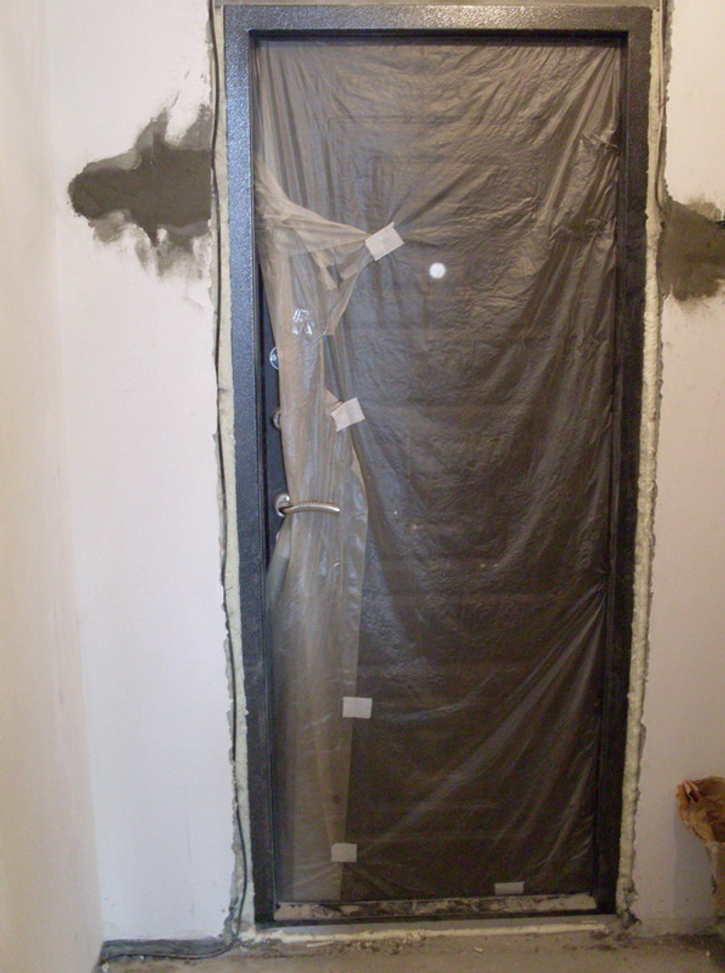

Если сам проём идеален, то теоретически возможно. Но лучше сразу проверить геометрию отвесом.
ФунтЦинизма
black and white hamster
вопрос вот почему возник. установщики говорят, что для пены надо 2см между коробом и стеной. у меня получается по 1см.
была мысль с одной стороны прикрепить прямо к стене анкерами (спрятать под петли), с другой стороны останется 2 см. - на пену.
serega
руки-ножницы
Не, анкерами без пены нельзя, ушатается и шумоизоляция хуже будет. По сантиметру должно хватить, сопло у монтажного пистолета вроде не более 10мм - запенится, только не по всей длине нужно пенить, а как бы "дунуть" в нескольких местах.
Волшебник подойдёт, более грамотно объяснит. Я теоретик
но с большим опытом..
ФунтЦинизма
а чего ушатается? если короб к проему плотно притянуть?
короб правда из картона
волшебник
Буду краток. Дверь 740 мм по коробке установить в проем шириной 760 мм реально. Места для пены хватит. При условии на которое указывал Серёга - стены проема должены быть вертикальными
ФунтЦинизма
Спасибо! Я переживал, правда

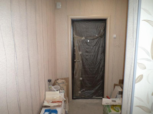

Такая ситуация. Одновременно с установкой двери в сан.узел думаю облагородить и проём вокруг входной двери. Задумал поставить в оставшийся после установки металлической двери простенок стандартную дверную коробку и наличники соответственно. Вторая дверь сюда не планируется вовсе. Вопросы такие:
1) Ширина оставшегося простенка номинально совпадает с шириной стандартной коробки. Правда в некоторых местах гуляет плюс/минус 3мм. Как это отзовётся при установке наличника? Т.е. он где-то возможно будет прилегать к стене плотно, а где-то отставать. Обои уже поклеены, а линолеума пока нет. В связи с этим ещё вопрос:
2) Можно ли под коробку при установке заложить «подкладушки» толщиной примерно с мой линолеум, чтобы потом я смог их выбить и завести линолеум туда. После того, как я выбью подкладушки, не просядет ли коробка, вися на анкерах и пене?
Планируется в будущем установка сигнализации вневедомственной охраны с прокладкой проводов под плинтусом к входной двери, где они в идеале дальше должны пойти за наличником. Вопрос:
3) Можно ли наличники сделать съёмными (на шурупы?) или при установке на гвозди их только нажиулить, а после прокладки проводов прибить окончательно?
P.S. Про заморочки с линолеумом. Сейчас постелить не могу, т.к. на полу лежат материалы для отделки сан.узла. После выравнивания стен в котором, кафельщик предложил установить дверь. Изнутри сан.узла доборов и наличников не будет, а кафель он потом подведёт к коробке. Потому и задумал заодно с этим и облагородить проём вокруг входной двери.

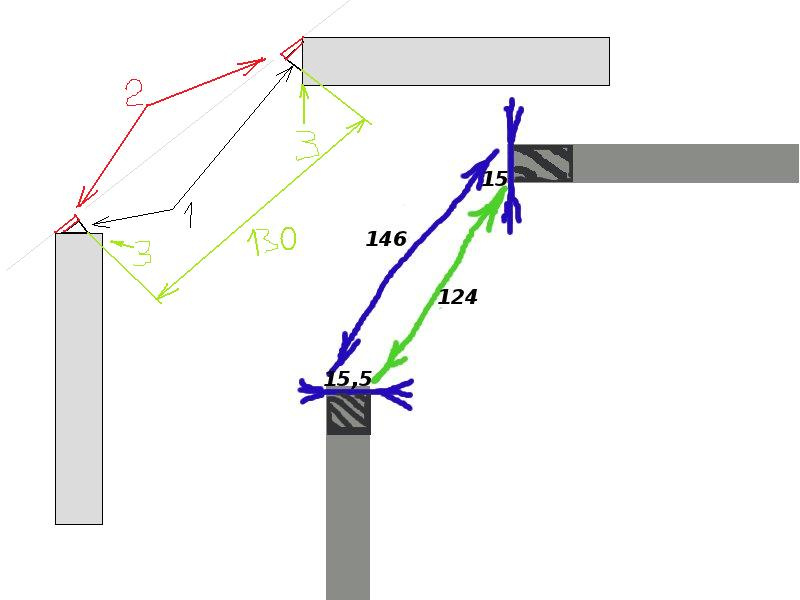

principium
кирпич-то там давно был положен. чем корректировать проем? я, если честно, вообще не в теме.
Кстать, установщик, когда увидел это проем, насоветовал, наоборот, каким-то образом проем, сделать его 1,24 весь. Самостоятельно. И тогда уже он придет и поставит туда нестандартные двери. Ваще кадр.
волшебник
кирпич-то там давно был положен. чем корректировать проем? я, если честно, вообще не в теме.Берется перфоратор и аккуратненько долбиться. Ничего сложного. Был помоложе делал такие работы бесплатно, считал что это сложности при установке. Теперь стал понимать М. Ломоносова, смысл высказывания которого сводиться к "Если выполненной работы прибавилось значит здоровья убыло"
Кстать, установщик, когда увидел это проем, насоветовал, наоборот, каким-то образом проем, сделать его 1,24 весь. Самостоятельно. И тогда уже он придет и поставит туда нестандартные двери. Ваще кадр.![]()
Whitorse
Найди своё
ты ж вопрос еще полгода назад задавал - до сих пор без двери?
да у тебя ж все просто:
описываю
1 - брусок 50/50 с помощью обезьяны пополам под углом 45% разрезается и прикручивается к стене с каждой стороны
2 - на него прикрепляются полоски гипсокартона обычного
описываю
3 - расширяется проем с помощью перфоратора до 1300 мм
далее получившиеся углы из гипсокартона аккуратненько шпатлюются и можно монтировать двустворчатую дверь с двумя полотнами по 600 мм
наличник лучше поставить уже после корректировки полученных углов и наклейки обоев
и кстати - самое важное - куда двери открываются - вовнутрь или снаружи?
