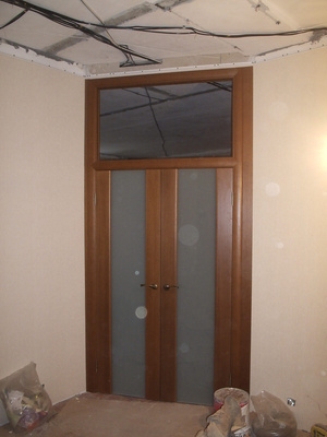

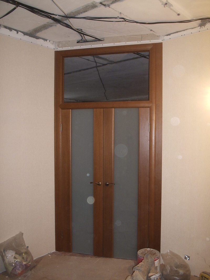

нашел вот у себя старые фотки...давно дело было
похоже чем то....угловая дверь
тоже пришлось голову поломать основательно

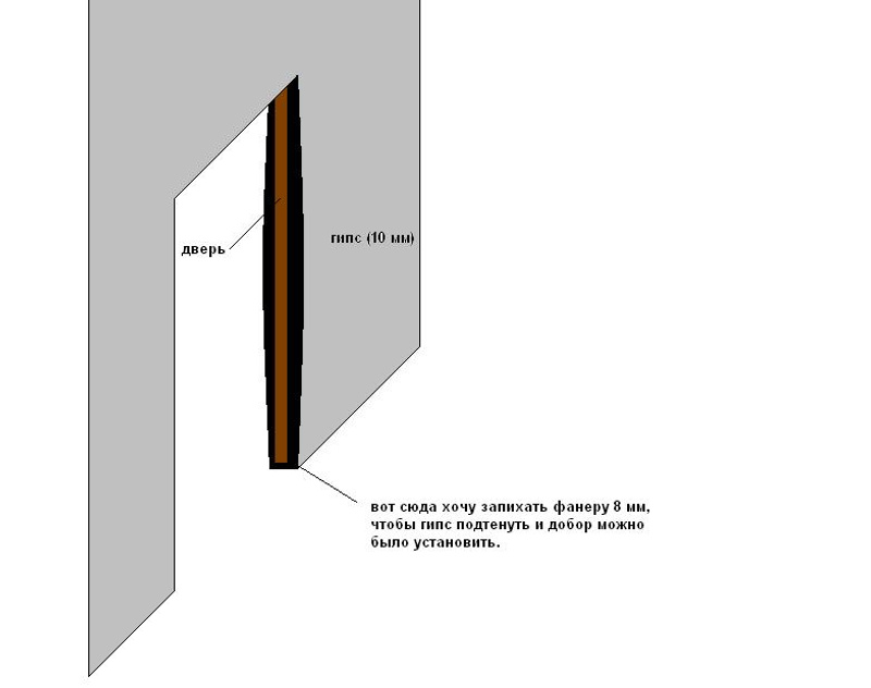

Нужен совет специалиста. Установил я себе раздвижные двери, раздвигаются в стену из гипса. Только вот не предусмотрел, что гипс надо в два слоя пустить если не армировать, вот у меня его и по выгибало где как. Вот думаю может пустить фанеру 8 мм между дверью и гипсом чтобы вытянуло гипс ровно и добор можно было установить. Как вы думаете, фанеру 8 мм не вытянет гипсом 10, опять пузом(((???
Whitorse
Найди своё
фотографию бы хоть выложили.....вообще непонятно, о чем вы говорите
в каком месте доборы то встанут?вместо наличника? а почему стандартный наличник не использовать?непонятно

с фанерой то может и вариант - на ее же надо прикрутить еще как-то к гипсокартону, чтобы торчащие шурупы не царапали дверь
если я правильно понимаю
Сибирь54rus
Да прикрутить то не проблема, сейчас слава богу дефицита нет, вот только упругости хватит 8 или её так же выгнет как гипс, вот в чем сомневаюсь(((

добор? вы назначение добора правильно понимаете?
может наличник?мелкими саморезиками притянуть к фанере
как вариант - фанеру вставить, гипс мелкими саморезами притянуть к фанере, затем какой-нить пластиковый уголок по краю пустить под будущий наличник, чтобы закрыть и фанеру и гипс с торца, а потом уже и наличник на саморезики, предварительно можно жидкие гвозди применить, чтоб уж точно не отвалился
вот такой "сэндвич", возможно, выровняет гипсокартон
а возможно и не вытянет....фанера то гнется еще как
Whitorse
Найди своё
в идеале бы да - металлический уголок какой-нить прикрутить...а еще лучше, чтобы он был П-образный.....но я не в теме - есть ли такие
Сибирь54rus
Спасибо. Да наверное фанера не вытянет, надо с уголком что то мудрить(((
Whitorse
Найди своё
фанеру саму нада выравнивать
если тока вместо фанеры использовать такой же лист, но уже из металла
