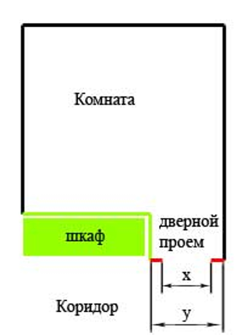

Здравствуйте! Собираюсь делать гипсокартонную перегородку между комнатой и коридором (на схеме- вид сверху - обозначена зеленым). Вопрос: нужно ли для нормальной установки межкомнатной двери сделать "ушки" из гипсокартона (на схеме - красным)? Другими словами, при ширине полотна 900мм какой из проемов должен быть метровым - x или y?
Аркадий777
Для нормальной установки двери - без разницы. Если сделаете с "ушками", то наличники встанут целиком, если без "ушек," то наличники надо будет пилить повдоль. Вот и вся разница (только эстетика).
РМНТ
спасибо! а "распиленный" наличник - это красиво? ну, т.е. аккуратно сделать можно? или лучше перестраховаться и приделать стенам уши ))))) чтобы уж наверняка нормально дверь поставили?
Аркадий777
Аккуратно можно. Но на пальцах не показать, это надо видеть. Не всем такое нравится. Наберите в Яндекс картинках "пилим вдоль наличник двери" - одна из первых картинок будет, как в вашем случае. При монтаже перегородки, проконтролируйте ее вертикальность, иначе наличник будет клинообразный и вот это точно будет некрасиво.
