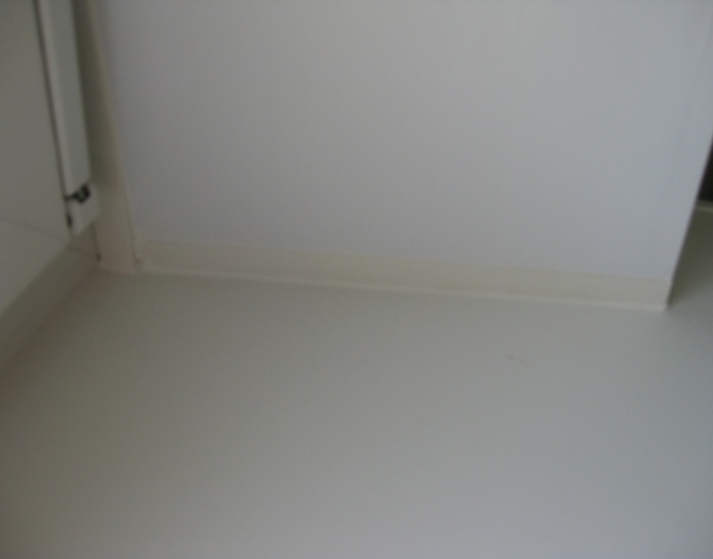

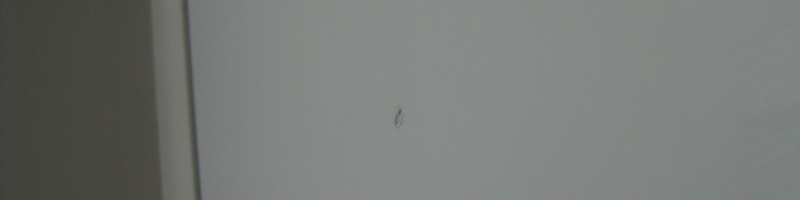

мне сегодня поставили одно окно, когда мыла его, заметила мелкие сколы наверху на пластмассе(как дырочка) и на самом подоконнике порезы как от ножа. Это решаемо? Монтажники приедут еще.
я понимаю, что это мелочи, но ведь окну и дня нету. И еще. Это нормально, что панели боковые и подоконник так вот отличаются по цвету? Я как - то не акцентировала до этого внимание.
ну как бы подобрать все в цвет почти не реально... даже от партии партии подоконники панели отличаются цветом... у белого ведь очень много оттенков:)
ну да ну да)) а с дырками что делать? заставлять все разворачивать и новое ставить что ли? может можно чем - то залить? Дырка - это , конечно, громко сказано. Вот на макросъемке вот такая
А какая фирма ставила? Микросъёмка - это на сколько микро?
