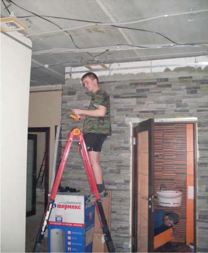

Если планируются натяжные потолки, добавлю -
замер после вырвнивания стен и монтажа гипсокартона, и сразу установка багета для потолков. Сама натяжка потолков - обычно после чистовой отделки стен, но можно и до наклейки обоев.
На прикрепленном файле - смонтирован багет для потолка и устанавливаются закладные под светильники. Кстати, двери установили рано, и к концу ремонта друзья с юга одну испортили - вешали лампочку на нее и сожгли
