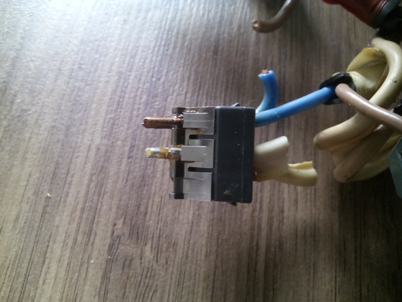

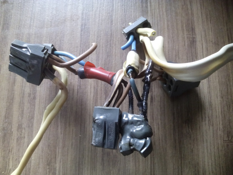

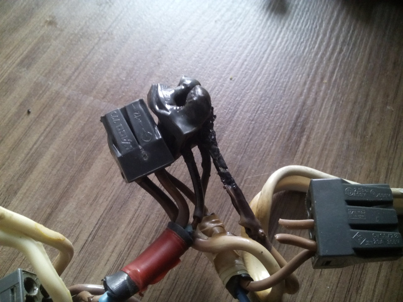

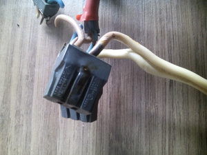

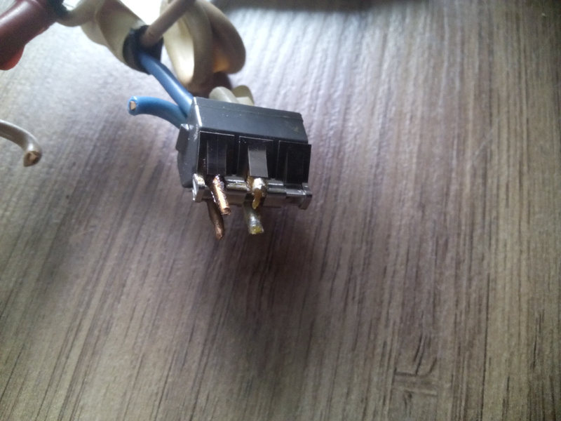

А какого номинала автомат стоял там?
Александр.....
Судя по маркировке Ваго 20А.
Это на печке было?
Это на печке было?
энергон
Освещение ванна+туалет+кухня+коридор, розетки кухня+ванна
Александр.....
Если одновременно включить стиралку (2 кВт), чайник (2 кВт), микроволновку, хололодильник, лампочки не энергосберегающие, то 20-ти амперная Вага будет на пределе.

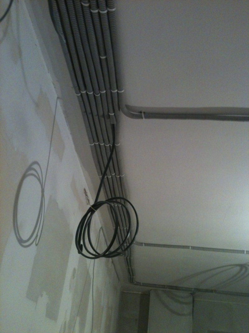

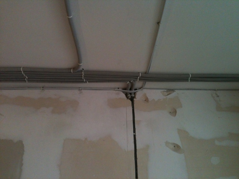

Алексеевич2
Во первых, спасибо, что подняли тему, значит есть интерес!

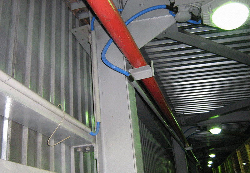

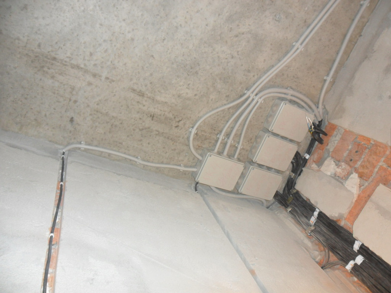

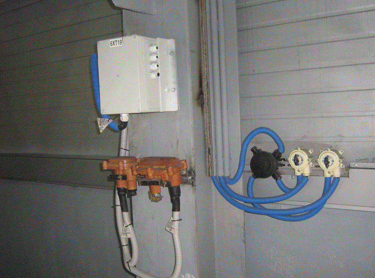

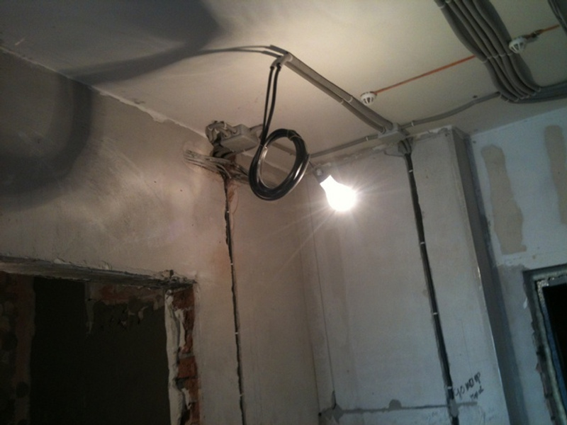

Во вторых, прежде чем дать свой ответ, ответьте на вопрос - на фото ваша работа?
Алексеевич2
кроме этого срежет и пластиковые хомуты на кт крепиться кабель( ваши картинки из сообщения от 27.04.16 20:40)Извиняюсь, не ответил в прошлом сообщении на приветствие, исправляю. Здравствуйте!

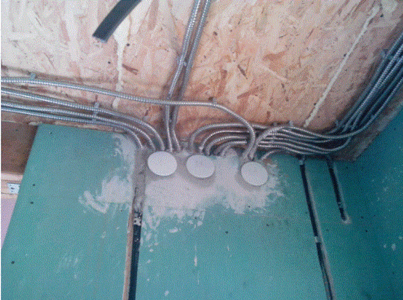

Не дождавшись ответа от вас начну, смотрите фото внимательно гофротрубка у меня закреплена не хомутами, а при помощи специальных клипс, которые точно не срежет
Если вы правильно указываете про стальную трубу, тогда почему на вашем фото, возможно вашей работы, не труба , а металлорукав, что есть совсем другое. Металлорукав, уверен вы знаете не обладает локализационной способностью и не допускается правилами в данном случае. И ещё - никаких соединений за гипсокартоновым потолком я не допускаю....за других ответить не могу....
По поводу распределительных коробок на вашем фото, всё таки надо их делать пониже, если вы конечно хотите чтобы к ним был доступ как положено правилами. А то получается, что багет натяжного потолка как раз ляжет на крышку распределительной коробки и как её открыть если возникнет необходимость?

да моя работа
"смотрите фото внимательно гофротрубка у меня закреплена не хомутами, а при помощи специальных клипс, которые точно не срежет "
- ну если даже не срежет (как вы сами говорите при нагревании эта труба сжимается ) так вылетит
"Если вы правильно указываете про стальную трубу, тогда почему на вашем фото, возможно вашей работы, не труба , а металлорукав, что есть совсем другое. Металлорукав, уверен вы знаете не обладает локализационной способностью и не допускается правилами в данном случае. И ещё - никаких соединений за гипсокартоновым потолком я не допускаю....за других ответить не могу...."
- металорукав - гибкая труба и как раз в этом случае все условия пожарной безопасности соблюдены:
если обратиться к СП в таблице толщина металла не нормируется до сечения 2,5 кв.мм.
внутреннии коробки как видно изолиронанны от горючего материала слоем алибастра как и коробки
электроустановочных изделий
"По поводу распределительных коробок на вашем фото, всё таки надо их делать пониже, если вы конечно хотите чтобы к ним был доступ как положено правилами. А то получается, что багет натяжного потолка как
раз ляжет на крышку распределительной коробки и как её открыть если возникнет необходимость? "
- там н натяжной, но тоже горючий потолок и коробки остались ниже его- все согласовано с отделочниками

"Для справки можно ознакомиться с требованиями предъявляемые к открытой электропроводке - ПУЭ - п2.1.75, 2.1.79, 2.4.55, думаю этого достаточно "
-Разговор про натяжные потолки
согласно СП 14.15 Электропроводки в полостях над непроходными подвесными потолками и внутри
сборных перегородок рассматриваются как скрытые, и их следует выполнять: .............
а в ссылках реч наружней проводке и линиях ВЛ

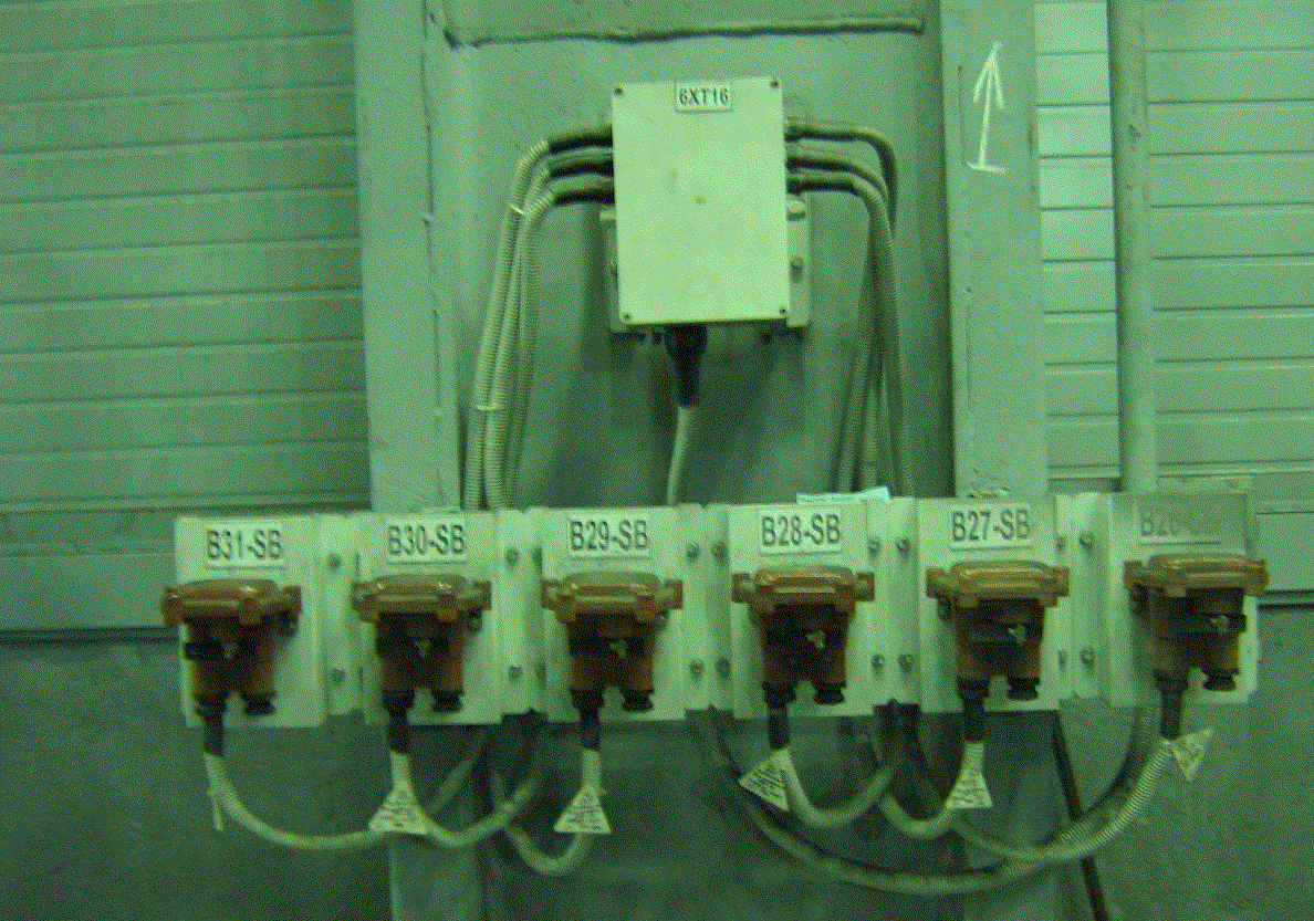

"По руски - если при протяжке кабеля предположим по навесным потолком типа Армстронг, бывает такое что - ошибка монтажника , при транспортировке бухты где то закосячили изоляцию, вроде ничего страшного, но при пуско- наладке получаем утечку на потолке, то бишь соприкосновение оголенной жилы со строительной конструкцией."
- как раз реч тут больше идет о мех повреждении, насколько я понял вы в лаборатории и говорите
что при нарушении изоляции труба защитит, мне кажется что это ненадолго на этом месте осядет
влага скопиться пыль и место поврежденной изоляции станет проволящим
НУ вроде всем ответил, вот кстити пример мех защиты с примпредприятия, принятого энерго- и пожнадзорами
да моя работа

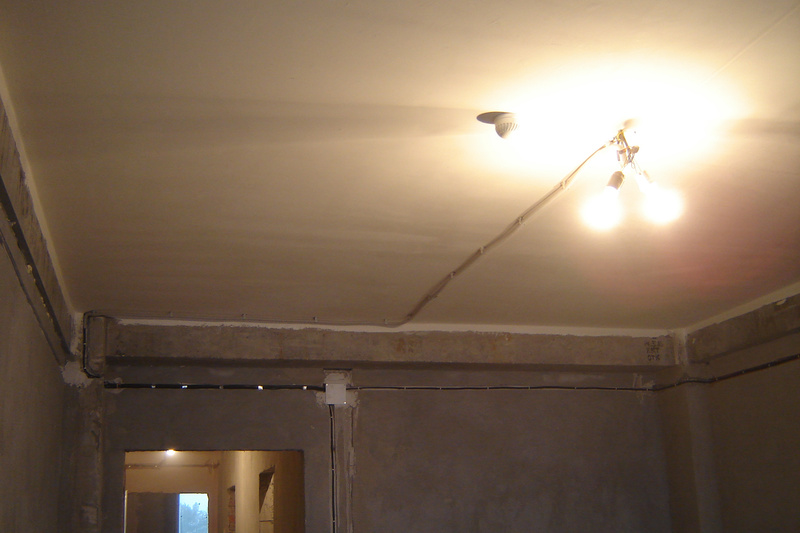

энергон
Совершенно верно.
Кстати на фото монтаж гофры в пакетник можно было сделать через кабельный ввод типа PG , эстетика монтажа конечно отсутствует, ( надеюсь не ваших рук дело, ну раз приняли то махать шашками уже бесполезно
Мы обычно на промке в основном используем - лоток глухой с крышкой, трубу металлическую, металлогофру
ДеHиS4eVer
Работа не моя, там только проект наш.
Монтажники - соседские , с Кузбасса.
А по поводу вводов в проекты были заложены ГЭМ-овские, а монтажники решили упростить мебе жизнь, и утолстить кошелек..... прокатило.
