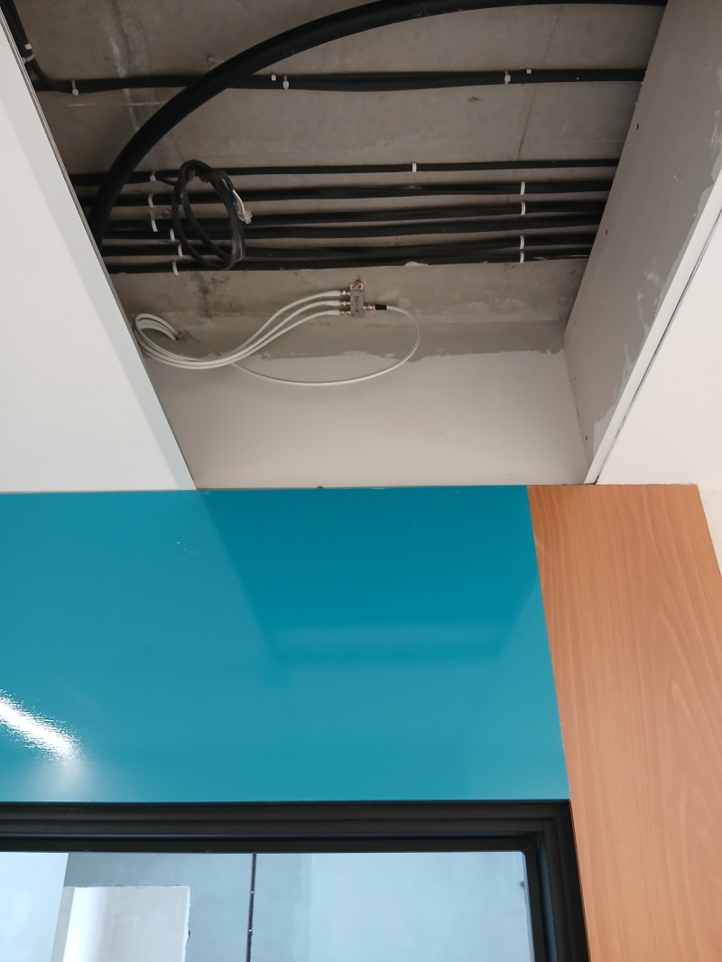

Всем доброго дня! Предлагаю вашему вниманию полезную информацию по электрике в новостройке, что находится в районе ЛДС Сибирь, а именно в доме с адресом Б.Хмельницкого 19/3. В этой новостройке выполнил работы в нескольких квартирах и в принципе уже могу дать оценку состояния электрики в этом доме.
Сначала о плюсах:
1 – на лестничных клетках сделан подвесной потолок типа Армстронг, это хорошо - есть возможность проложить, не нарушая отделку общих помещений дополнительные линии, допустим на кондиционер, водонагреватель или теплые полы.
2 – электропроводка выполнена медными кабелями в двойной изоляции, сечение всех кабелей, даже на свет 2,5 кв.мм, на электроплиту 6 кв.мм. На свет в принципе достаточно и 1,5 кв.мм.
3 – распределительные коробки собраны на сизы, и это хорошо.
4 – при электромонтаже использованы очень качественные подрозетники от шнайдер электрик.
Теперь минусы, которые вы можете исправить в процессе ремонта:
1 – в местах установки розеток и выключателей плохо установлены хорошие подрозетники. Местами прибиты гвоздями, а местами посажены на совсем маленький объём гипсового раствора. Со временем эти халтурно установленные подрозетники начнут вываливаться из стен, а вместе с ними отойдут и розетки от стены. Еще некоторые подрозетники установлены так криво, что нет возможности установить в них на саморезы механизмы розеток. Решение простое, удалить установленное строителями, вычистить мусор, смочить и установить ровно на алебастр новые подрозетники.
2 – для тех, кто планирует натяжные потолки – есть очень большая проблема. В местах, где есть бетонные колонны в стенах - электрические кабели идут слишком близко к потолку и их непременно пробьют при монтаже крепления для натяжных потолков, это хорошо видно на фото, там старые штробы, где были проложены застройщиком эти кабели. В местах где стены из сибита и кирпича кабели проложены нормально 15 сантиметров от потолка. Решение этой проблемы – кабели демонтируем и опускаем их ниже на стене отступая от потолка на 15 сантиметров. Чтобы найти эти колонны нужно простучать все стены и найти их. Также в этом может помочь строительный план квартиры от застройщика.
В остальном проблем с электрикой не обнаружил. Надеюсь, эти советы помогут вам с ремонте своих квадратных метров. Успехов вам и удачи!
