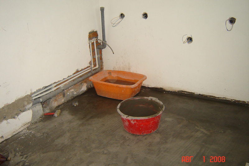

Теперь по разводке труб водоснабжения и канализации на кухне. Заранее спланируйте на кухне, где будет что стоять, я имею ввиду раковину, возможно посудомоечную машину, либо стиральную. Под раковину нужно подвести горячую и холодную воду, трубку канализации. Под посудомойку и стиралку достаточно всего холодную воду и канализацию. Причём на холодную воду для стиралки и посудомойки обязательно поставьте свои отдельные краны в том месте где будут стоять эти стиральная и посудомоечная машина. Это необходимо чтобы перекрывать воду, когда эти аппараты не используются. Трубы на канализацию и воду лучше утопить в стену, это конечно немного дороже, чем наружная прокладка, но в будущем эти траты окупятся. Вот почему, если трубы будут утоплены во первых на них не будет оседать жир и грязь, которыми наполнен кухонный воздух, во вторых, тумбы от кухонного гарнитура станут ровно к стене, то есть вплотную. Вот кстати смотрите фото как делаются утопленные в стену трубы на кухне.

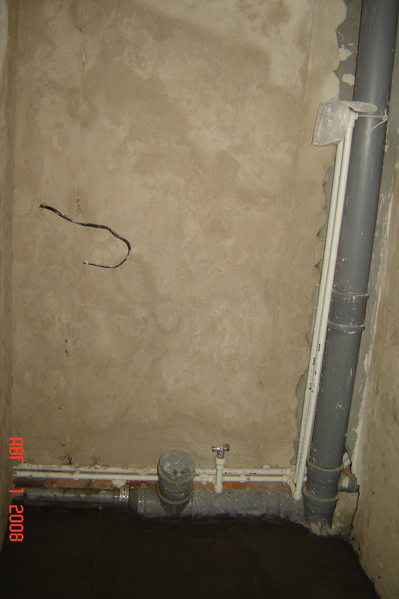

прораб
Алексеевич, а кто трубы прокладывал?
прораб
Что-то мне не нравится как проложили трубы...
Алексеевич2
Ну поделитесь чем не нравится прокладка труб, они потом были заштукатурены в стену.
Алексеевич2
Так вот я и говорю, что трубы-то ушли в стену, здесь симметрия не нужна, это же не наружная прокладка.

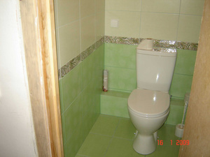

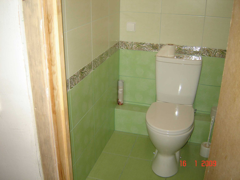

По разводке труб в туалете смотрите фотографию, где наглядно видно как выглядит прокладка труб на первом этапе. Далее эти трубы уйдут в короб, либо в стену и будут заделаны кафелем. Уже после укладки кафеля, устанавливаются все сантехнические приборы, то есть унитаз, либо инсталляция, водонагреватель и раковина, если вы их предусмотрите.
Алексеевич2
А вот фото того же туалета после ремонта, единственное дверь там пока временная, а вот трубы как видите аккуратно ушли в короб.
