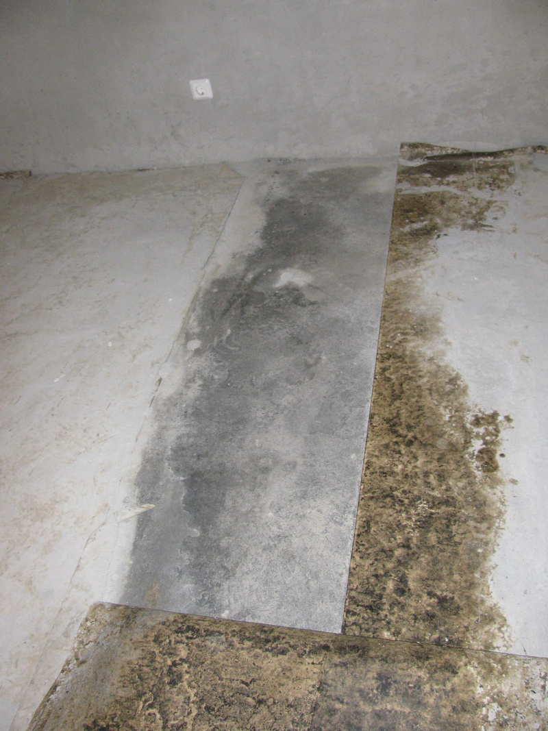

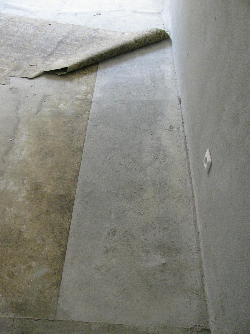

уважаемые спецы. вот скажите на первый взгляд с такой стяжкой нужно что-то делать? нужно еще ровнять?
ок, чем? согласно замерам лазерным уровнем (или как это называется) перепады высот до 6 мм по квартире. На пол планируется ламинат в комнатах и хотелось бы плитку в кухню и коридор. но под плитку якобы надо ЕЩЕ делать больше уровень выравнивающей стяжки зачем то. помогите разобраться.
