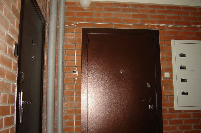

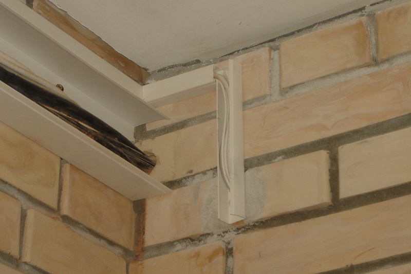

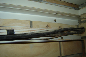

Здесь можете посмотреть как отвратительно смонтированы распределительные коробки, соединения просто рассыпаются при вытаскивании проводов из пустот внутри плит перекрытия, это как раз то, что я называю мина замедленного действия
Как не нужно делать соединения в распределительной коробке!

Здесь можете посмотреть как отвратительно смонтированы распределительные коробки, соединения просто рассыпаются при вытаскивании проводов из пустот внутри плит перекрытия, это как раз то, что я называю мина замедленного действияВот расскажите как правильно подбирать СИЗЫ под количество и сечение соединяемых проводов из практики? Чтобы не 10 проводов в маленьких сиз и не 2 провода в большой сиз.Как не нужно делать соединения в распределительной коробке!
