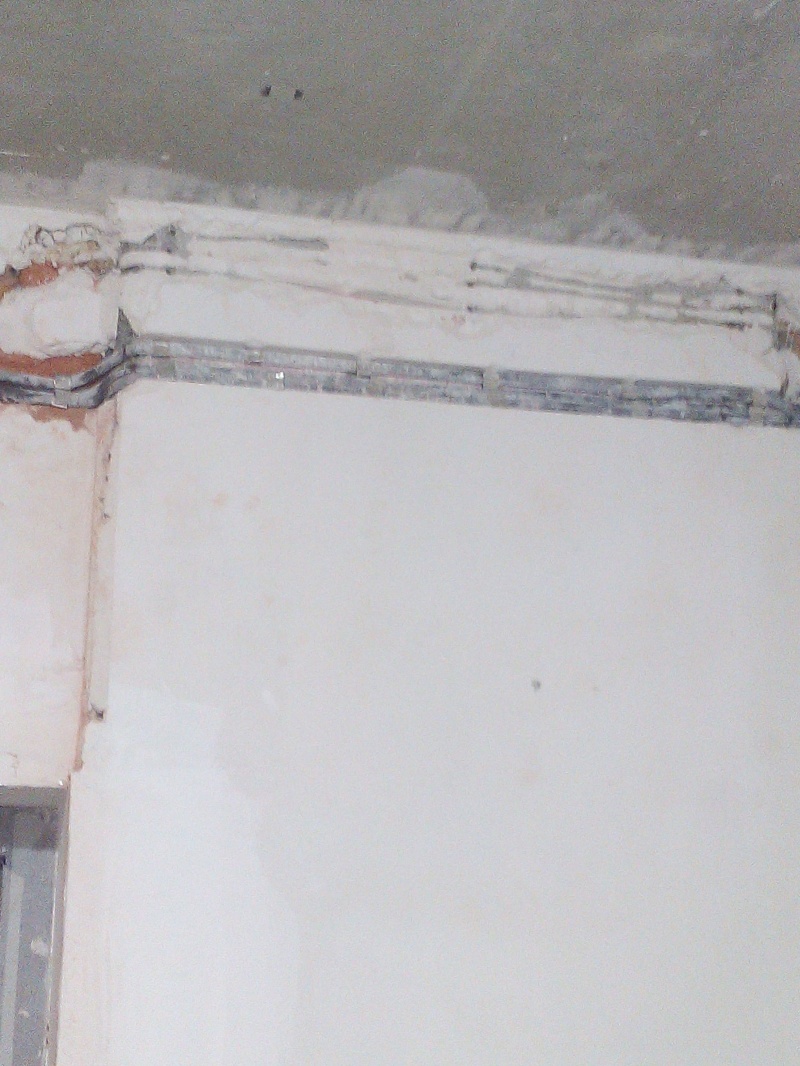

2 – для тех, кто планирует натяжные потолки – есть очень большая проблема. В местах, где есть бетонные колонны в стенах - электрические кабели идут слишком близко к потолку и их непременно пробьют при монтаже крепления для натяжных потолков, это хорошо видно на фото, там старые штробы, где были проложены застройщиком эти кабели. В местах где стены из сибита и кирпича кабели проложены нормально 15 сантиметров от потолка. Решение этой проблемы – кабели демонтируем и опускаем их ниже на стене отступая от потолка на 15 сантиметров. Чтобы найти эти колонны нужно простучать все стены и найти их. Также в этом может помочь строительный план квартиры от застройщика.

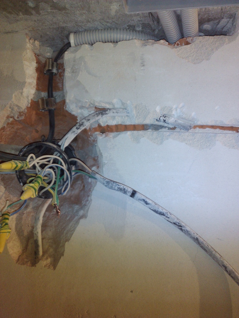

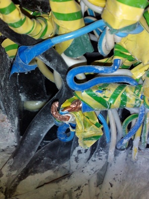

Всем доброго дня! Приступая делать электромонтажные работы в квартире новостройке, по адресу улица Лежена 26/2 не ожидал встретить множество «сюрпризов» от застройщика. И теперь спешу поделиться, может кому-то пригодится. Стояла задача, как обычно добавить побольше розеток, провести слаботочные кабели – интернет, антенну, домофон. Помимо этого я всегда предлагаю переделать распределительные коробки на сварку, как самый надёжный способ соединения контактов. Застройщик собрал соединения на сизы, причём не очень хорошо. И вот, что обнаружилось в процессе работы:
1 – не работает розетка электропечи, есть фаза, нуля нет. Стал разбираться, оказалось кабель на электроплиту, который по нормам должен идти неразрывно – разорван в распредкоробке у входной звери и скручен на сизы, причем кабель настолько низкого качества, что жила при скручивании просто лопнула. Электромонтажник просто не увидел этого под колпачком сиза. Об этом фото1. Кабель производства Промэко, очёнь дешёвый и такого же низкого качества – в жилах большое содержание стали и при скручивании они просто лопаются. Нормальные медные жилы можно скрутить и раскрутить несколько раз. Естественно кабель этот заменил полностью от розетки до автомата в электрощите.
2 – Делаю ревизию распредкоробки, вскрыл, смотрю кабелей больше на один, чем по идее должно быть. Загадка, стал вскрывать штукатурку, оказалось один кабель действительно идёт в никуда, а вернее просто обрезан и без всякого изолирования замазан штукатуркой. Шок! Смотрите фото 2. Проблема может быть в следующем, если намочить стенку, допустим вы пропитываете грунтовкой или клеем для покраски или поклейки обоев. Стена становится сырой, а как известно влага проводник электрического тока, а значит сработает диффавтомат в электрощите и обесточит данную линию и пока не высохнет стена включить диффавтомат не получится. Либо хуже того, вас долбанёт током если не сработает, указанная ранее защита.
3 – в другой распредкоробке у туалета вообще жуть. Сейчас все жилы кабелей имеют цветную маркировку, что очень облегчает жизнь электромонтажнику. Однако и здесь бывают «чудеса». Так вот при соединении проводов в этой коробке на жилу заземления светильника подана фаза со второй клавиши двухклавишного выключателя. Главное первая клавиша скоммутирована верно, а зачем вторую подали на корпус, это «загадка»?
4 – подрозетники хоть и хорошие шнайдеровские, однако установлены криво и очень легко удаляются из стены, а значит, со временем будут просто вываливаться из стены вместе с механизмами розеток. Решение простое, удаляем строительные подрозетники и устанавливаем новые подрозетники по уровню и по классической технологии на строительный гипс, он же алебастр.
Вот такие проблемы обнаружены с электрикой. Все они конечно исправлены в данной квартире. Надеясь эта информация поможет вам в ремонте своих жилищ!
