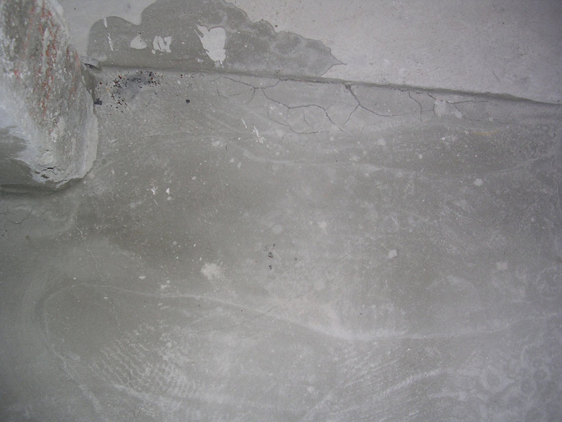

2 вопроса по стяжке из кальматрона. Помогите, кто чем может)
1. В ванной строители сделали такую гидроизоляцию, но она потрескалась с торца и вздулась немного (на фото).
Можно этот кусок отколупать и на его место свежий раствор залить или нужно как-то особенно с кальматроном обращаться?
2. На стяжке есть наплывы, 0,5-1.5 мм высотой (видны на фото). Можно плитку прямо на такую поверхность класть или придется выравнивать?

там где потрескалось, в этом месте можно снять и это место покрыть гидроизоляцией заново. Наплывы 1,5 мм не повлияют на качество укладки плитки, т. к. нормальная толщина клеевого слоя(тонкого) - 3 мм.
