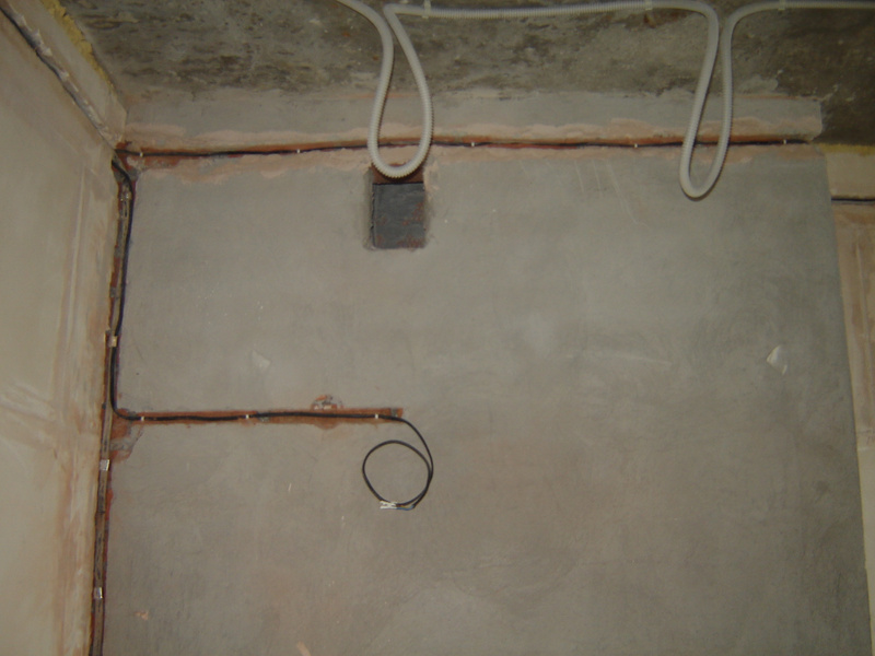

Электрик: Спросите каким образом он будет соединять провода в распаечной коробке. Если в ответ вы услышите всё что угодно кроме слова скрутки и СИЗ а ещё лучше ели к этим двум добавят пайку, все остальные ЗИВы и прочие средства быстрого монтажа от лукавого. Ещё, если вам нужно перенести розетку, или выключатель а пришедший электрик с ходу вам предложил сделать в месте старой скрутку и протянуть провод куда нужно. Гоните его в шею. Правильный электрик, первым делом предложит вам отключить существующий провод от распаечной коробки и протянуть от туда новый, к новому месту и лишь только по вашему настоянию может сделать скрутку в старом месте.

Отделочник-54, читают тебя! Сейчас меня «пытали» твоими словами! Чем соединять и где нужно подключаться? Ничего другого не интересовало. А сам не знает даже, какие у него провода…..
Блин, не знаю, правильный я электрик или нет (после твоих слов), но я своим заказчикам советую менять алюминий на медь – ВСЕГДА!
Перенести выключатель, например на 50 см.? Не так все просто!
1- Медь или алюминий? Медный провод, наверное, не 40 лет лежит и не так ломается как алюминий. Медь можно и до распредкоробки дотянуть, заодно и ревизию ей сделать! А алюминий? Сколько раз его там, в распредкоробке крутили, вертели, загибали? Может ну их…. И скрутить на штатном месте? В р./коробке – ревизия обязательна, потому как целых их очень мало. А как гарантию дать на весь этот геморрой, что лежит там не один десяток лет?
И еще про распредкоробки. В некоторых домах они находятся под деревянным полом. Как быть?
2- ЦЕНА! Приезжаешь на квартиру вроде на полчаса, обсчитать замену проводки с переносом, но начинается.… А как дешевле? А еще дешевле можно? Ну и на два, три часа затягивается…. – по дороге обратно начинаю задумываться, а зачем мне все это надо? О надежности и безопасности мало кто думает – всем нужно дешевле….
Блин, заезжал по дороге к одной заказчице, люстру ей нужно было повесить и розетки «восстановить» - вытащить из под штукатурки и заменить на новые. Ей таджики отбили всю штукатурку с деревянных стен, перегородок. Без снятия проводов и розеток. Заштукатурили по новому, а штукатурку готовили из песка и цемента, на полу и лопатами…. – На стенах бетон и рабочая розетка – только печная и около нее… - А зачем говорит ее, проводку менять она там целая. До ремонта всё работало!
Что я этой заказчице должен был сказать, чтоб в списке «правильных» оказаться?

Отделочник-54, читают тебя! Сейчас меня «пытали» твоими словами! Чем соединять и где нужно подключаться? Ничего другого не интересовало. А сам не знает даже, какие у него провода…..Спасибо что дополнил, я тоже считаю правильным замену алюминия на медь, но давая общие советы, не все нюансы упомнишь, так-что подпишусь.
А в остальном, сам стараюсь отходить от мелкого ремонта, особенно там где изначально планируют всё делать абы-как, на скруточках лишь-бы подешевле. Так что и советы в таких частностях давать не могу, тут уж кто платит, тот и музыку заказывает, а тебе решать стоит ли овчинка выделки.
Вот есть у меня заказчики, в старом доме я им ремонт в трех комнатах по комнате в год, за 4 года своими руками сделал. Когда начинал делать, столкнулся с тем, что коридор, кухню и санузел, им сделав до нас мастера не удосужились заменить проводку. А она трухлявая, мож знаешь Вокзальная 5 дом. Вот и стал я по ходу ремонта, по возможности менять разводку, комнаты на 2/3 удалось запитать по новой схеме. Наверное представляешь каково это тянуть ввода в комнату по готовому коридору. Теперь в этом году просят освежить на кухне ремонт, чтобы довести замену проводки до конца. А замени им мастера её сразу, сколько денег бы сэкономили.
Так что ещё раз подпишусь под словами: Если вы обладатель старой квартиры с алюминиевой разводкой и мастер первым делом не предложил вам заменить её на медь, гоните его в шею!

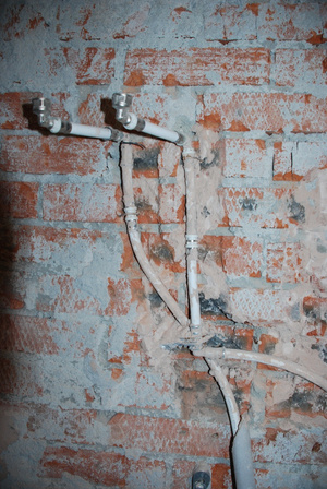

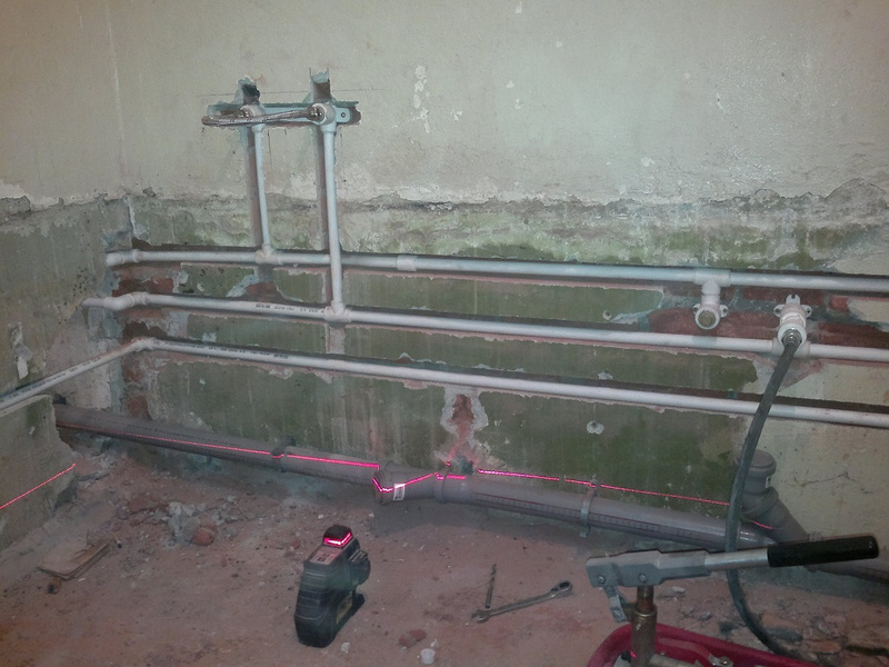

oxygen2610
Хотелось бы дать совет начинающим в ремонте. Ул. Сухарная, довелось переделывать за отделочниками универсалами, которые возомнили себя сантехниками.

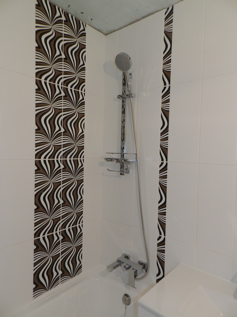

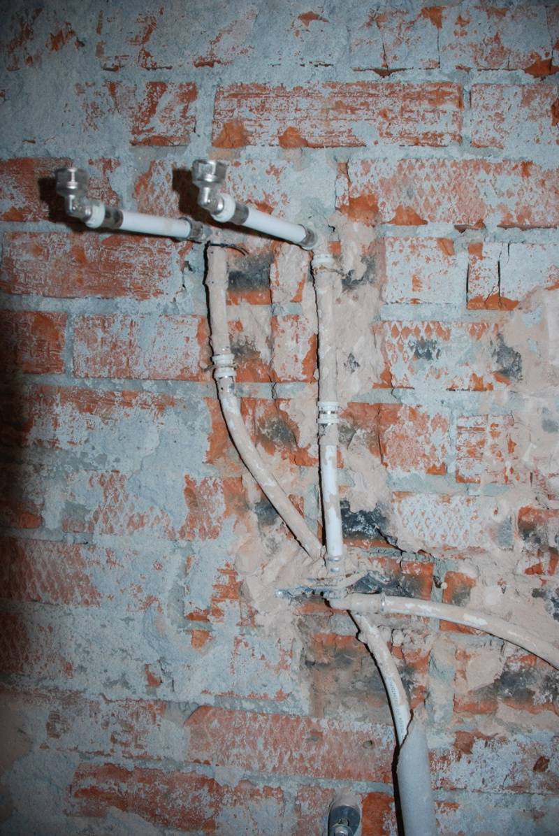

oxygen2610

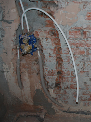

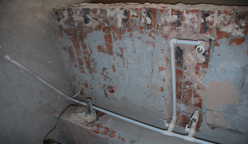

С праздником oxygen, работа на зер гут, ноу меня вопрос - мы допустим делаем штробы под сантехнику только после выравнивания (оштукатуривания ) стен (вертикаль и плоскость) а уж потом делается разводка хв, гв и канализации с учетом того что облицовка будет еще + от12-13мм до 15- 16мм(толщина плитки + клей)...
...к вам как вы все это учитываете когда штробите и делаете по голым или неподготовленным стенам(особенно по кирпичным - на них отклонения достигают до 4-6см) разводку??
oxygen2610
И Вас с праздником. Да, иногда приходится так делать, когда заказчик получил квартиру и срочно надо заезжать. В этих случаях приходится надеется на мастерство и порядочность плиточника, но и телефон есть, можно позвонить , приехать поправить.
spath

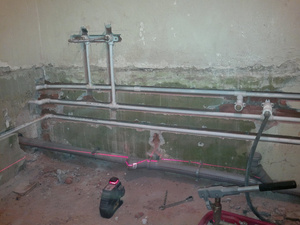

Т.е глубину залегания водоразеток можно скорректировать? О"кей.
.Совсем не обязательно корректировать водорозетками, для этого существуют удлинители различной длины, начиная с 12,5 мм, 15;2;25 и т.д. Лично я ношу целый чемоданчик (L-box) с различными фитингами и удлинителями.

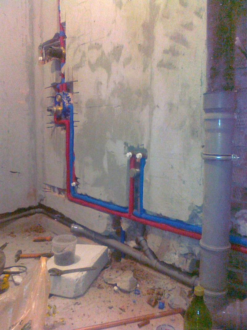

На первом фото- делали монтаж до оштукотуривания.
После, когда оштукатурили, "словили плоскость" удлинителями различной длины, и в последнюю очередь облицевали кафелем.

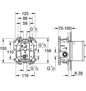

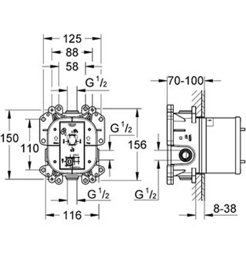

Так, ладно а если встроенный смеситель? Не что не говорите когда стены выровнены гораздо проще работать.
Согласен, проще и правильнее, но не всегда "срастается".
На встроенных есть глубина допуска с метками "min" и "max", это как раз на "поймать плоскость".
oxygen2610
Так, ладно а если встроенный смеситель?Лучше если стенки ноль, чтобы плоскость горизонтальную словить, на сколько помню у него погрешность сантиметра три по глубине, но главное чтобы не выпирал.

Традиционно в коридоре над входной дверью размещают электрический звонок. Это скажем обычный вариант, но вообще звонок можно разместить в любом месте коридора или даже квартиры, то есть там откуда он вам будет наиболее слышен. К примеру у вас большая или даже двухуровневая квартира и чисто физически услышать дверной звонок вы будете не в состоянии. В таком случае можно сделать 2 или даже 3 звонка которые будут работать одновременно от одной кнопки. Теперь по поводу кнопки для звонка – она располагается за пределами вашей квартиры у входной двери. Кнопка может быть как обычной – наружной установки, так и встроенной похожей на нажимной выключатель. Встроенная кнопка гораздо более эстетичнее смотрится, более надёжная и долговечная в эксплуатации. Единственный минус - она в несколько раз дороже обычной наружной кнопки и требует устройства монтажной коробки, так называемого стаканчика в месте установки кнопки. И здесь конечно выбор за вами.

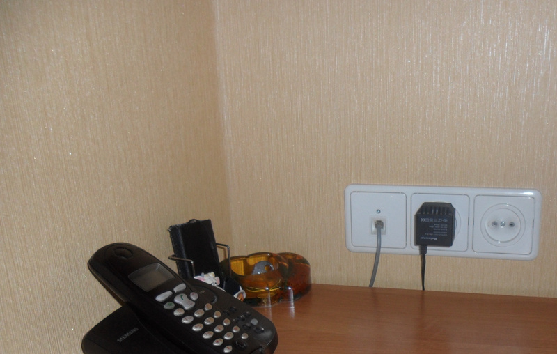

Немаловажно наличие в вашем квартирном коридоре хотя бы одной розетки. Она может пригодиться для подключения к примеру пылесоса. Также розетка может быть использована если вы захотите использовать электросушитель для обуви. Если вы планируете в коридоре установить базовый блок для радиотелефона, то вам необходимо сделать в месте её установки двухместный блок состоящий из электрической розетки и розетки телефонной под разьём RJ11.
На фото как раз показано подобное, но используется трёхместный блок состоящий из двух электрических розеток и одной телефонной. В данном случае вторая электрическая розетка используется для подключения зарядного устройства мобильного телефона либо для утюга. Согласитесь это очень удобно.
