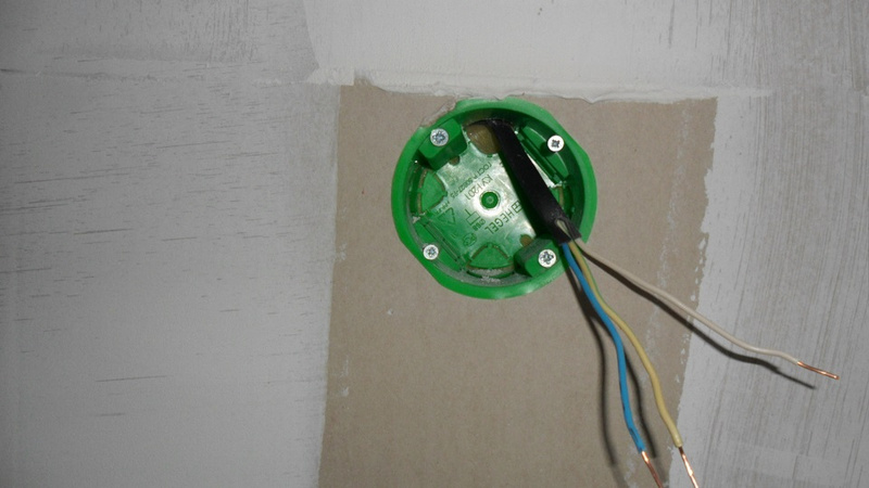

В конце зимы этого года пришлось мне выполнять электромонтажные работы в новостройке по ул. Ольги Жилиной 33 . Хотелось бы поделиться своим мнением и дать рекомендации, тем, кто приобрёл или планирует приобретать там квартиры, особенно с учётом того, что застройщик рядом строит ещё несколько подобных домов. В целом дом оставил о себе благоприятное впечатление, расположен он недалеко от метро, в самом доме большие лестничные клетки, а значит таскать стройматериалы или мебель нет проблем, особенно при наличии грузового лифта. Теперь по поводу отделки квартир. В квартирах сделана стандартная отделка, то есть обои , линолеум, сантехника, межкомнатные двери, как говорится если очень надо «заходи и живи». Стяжка на полу сделана достаточно хорошо без трещин, под стяжкой и по периметру стен сделана шумоизоляционная прокладка. Штукатурка на стенах достаточно прочная, не осыпается.
По поводу электрики есть определённые замечания. Электропроводка заложена медная в двойной изоляции, как собственно и предписано современными нормами, на освещение 1,5 кв.мм, и на розетки 1,5 кв.мм, вводные группы в квартиру сделаны сечением 2,5 кв.мм , и это всё-таки плюс, на электроплиту проложен кабель сечением 6 кв.мм. и это отлично. Но, к сожалению электромонтажники сделали свою работу не очень хорошо. Во первых кабель крепили по стенам при помощи стальных дюбелей и в двух местах повредили кабель, да не просто ободрали изоляцию, а именно перебили жилу, смотрите это безобразие на фото. Во вторых, из минусов, причём серьёзных, могу также назвать то, что электромонтажники не допустимо плохо сделали часть работы по монтажу распределительных коробок. На кухне так собрали распредкоробку, что при включении выключателя выбивало автомат защиты в электрощите, пришлось разбираться - переделывать. В третьих огорчило , что застройщик не сделал специальные каналы для скрытого ввода в квартиру слаботочных сетей, то есть антенны, интернета, домофона, домашнего телефона. Поэтому, пока имеется возможность, то есть до чистовой отделки, заведите в квартиру антенные, телефонные, интернет кабели и скрыто подведите их туда, где они вам будут нужны, иначе потом придётся сверлить стену, чтобы завести кабели в квартиру, при этом пострадает ваша красивая отделка. После ремонта останется только их подключить, но это будет уже вне пределов вашей квартиры, а в щитке рядом с квартирой на лестничной клетке. Отсюда главное моё пожелание - даже если вы ничего по квартирной электрике делать не собираетесь, до чистовой отделки обязательно проверьте работу всей электрики, особенно качество монтажа распредкоробок, чтобы потом не было мучительно больно. Для этого даже не нужно обладать специальными познаниями в электрике, просто проверьте работу всех розеток и выключателей, используя подручные средства типа переносных электроприборов, к примеру, настольную лампу. Желаю всем успехов в ремонте своего жилища и надеюсь, что вы не зря потратили время на прочтение этих строк.

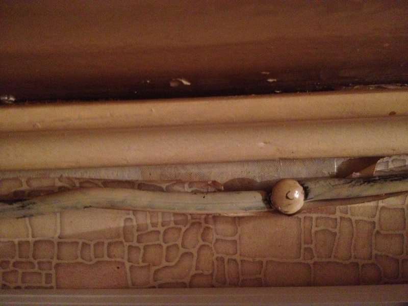

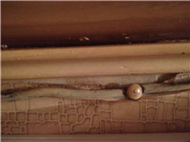

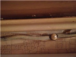

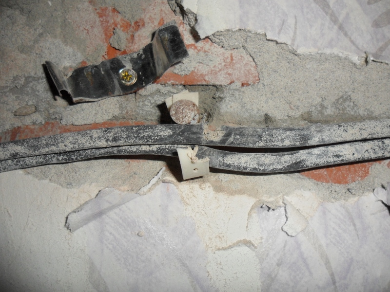

Вы что хотели показать на этих фотографиях?
размер 2*2, ничего не понятно.
Не видно? Там кабель ВВГ 2*2,5(круглый) закреплен гвоздями мебельными декоративными. Кабель гвоздями насквозь!!!
И ведь удивительно, но некоторое время все это работало...
И ведь удивительно, но некоторое время все это работало...Ничего удивительного...бывший охотник...белкам в глаз попадал...однако.
