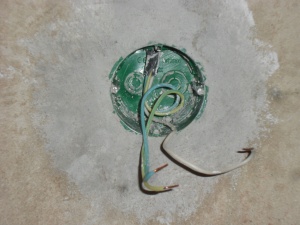

Всем доброго времени суток! Важная информация для людей начинающих ремонт в новостройках. В сентябре этого года выполнял заказ по электрике, в новостройке на улице Восход 20/1. Квартирную электрику переделывал полностью под требования заказчика. Внешний вид дома, большие светлые холлы, быстрые большие лифты, отдельно огороженная территория с отличной детской и спортивной площадкой, близость к метро, и другому общественному транспорту несомненные достоинства этого дома. Немного по поводу отделки квартир. Стяжка на полу сделана без трещин, под стяжкой и по периметру стен сделана шумоизоляционная прокладка. Штукатурка нанесена достаточно ровно, но шпатлёвка отслаивается, по видимому нарушена была технология, либо стены были холодные, либо накладывали на не до конца просохшую штукатурку, за это застройщику конечно жирный минус. По поводу электрики есть следующие замечания. Электропроводка заложена медная в двойной изоляции, но кабели по ТУ,(то есть сечение жил значительно занижено, а это отрицательно в дальнейшем сказывается на способности кабеля выдерживать нагрузку, как следствие перегрев изоляции, самих жил, скруток, и более быстрый выход из строя. Кроме того кабели внутри квартир согласно табличке приклеенной на этажной электрощитке должны иметь иметь маркировку ВВГнгLS, а на деле проложены кабели ВВГнг. В чём разница спросите вы? А разница в том, что маркировка LS означает, что эти кабели в отличие от просто нг не только не поддерживают горение, но и с пониженным дымо и газовыделением, что крайне важно для пожарной безопасности. Кроме того при демонтаже электропроводки от застройщика обнаружен крайне неприятный момент, электромонтажники заделали под штукатурку скрутку производство которой говорит о низком уровне их подготовки, это я ещё мягко сказал. Смотрите приложенные фото. Я называю это бомба замедленного действия. Ещё из особенностей проложенной электропроводки – часть идёт по стенам, а часть в полу. Для чего я это акцентирую? А потому, что к части розеток кабели подходят из пола, поэтому надо быть аккуратными при монтаже плинтусов, в районе расположения розеток не сверлить под крепёж 10 см влево 10 см вправо от оси розетки, потому, что кабели подходят снизу не прямо под розеткой, а немного левее или правее. Выключателей это не касается, к ним провода подходят сверху. Кроме того, обратите внимание если кабели видно из под шпаклёвки, то надо либо заштробить поглубже, либо сверху дополнительно зашпаклевать как минимум 4-5 мм., это будет защитный слой, через который со временем не проступят тёмные полосы изоляции кабеля или его крепежа. Ну, вроде всё о грустном. Из плюсов, застройщик предусмотрел каналы под слаботочку (антенна, интернет, домофон), более того они «живые». В коридорах потолок «Армстронг», что радует электриков и не только, проложить дополнительные кабели в квартиру легко и просто, и главное отделка подъезда не страдает. В заключение главное моё пожелание - даже если вы ничего по электрике делать не собираетесь, до чистовой отделки обязательно проверьте работу всей электрики, чтобы потом не было мучительно больно, заведите в квартиру дополнительные кабели электрические и слаботочные.. Желаю вам успехов в ремонте своих жилищ и искренне надеюсь, что кому-то эти советы помогут.

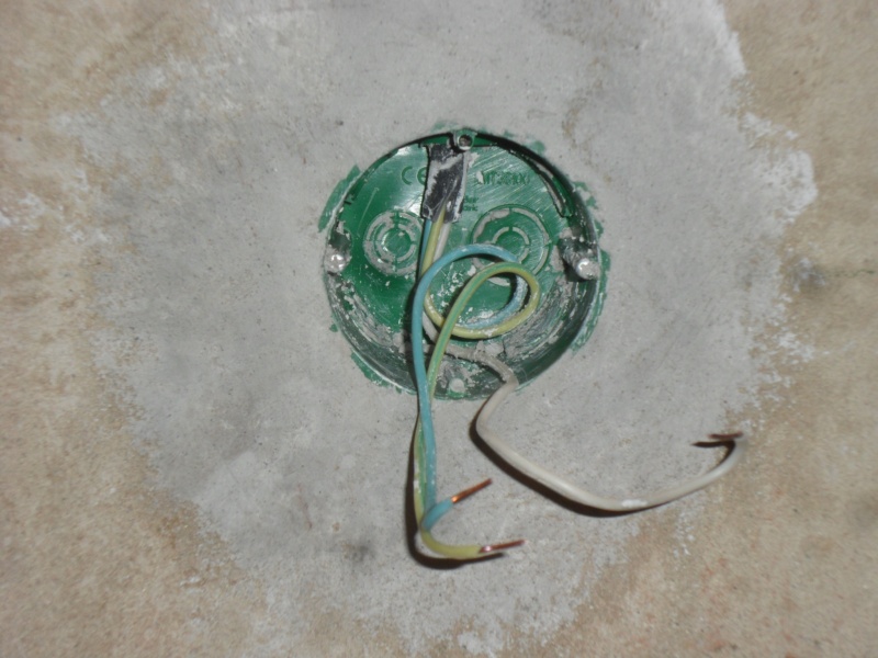

Всем доброго времени суток! Важная информация для людей начинающих ремонт в новостройках. В феврале этого года выполнял заказ по электрике, в новостройке на улице Военная 9/2, это дом из жилого комплекса Европейский, напротив «Ауры». Квартирную электрику переделывал частично под требования заказчика. По поводу электрики есть следующие наблюдения и пожелания. Электропроводка заложена медная в двойной изоляции, это плюс, на электроплиту кабель 3х6, это вообще прекрасно. Из жирных плюсов, отмечу, что в квартиру сразу заведены слаботочные кабели - антенна, интернет, остаётся их только провести к требуемым местам на стенах внутри квартиры, причём кабели заведены с запасом, так, что хватает в самый дальний угол. Однако минус – домофонный кабель забыли, его проложьте, чтобы потом не портить отделку ни в квартире, ни в коридоре за пределами её. Здесь вам в помощь потолок «Армстронг» на лестничных клетках, что не может не радовать, провести дополнительные кабели в квартиру легко и просто, отделка подъезда при этом совершенно не страдает. Самый большой недостаток, который нужно точно устранить – в местах установки розеток и выключателей нужно обязательно заменить использованные строителями монтажные кольца на монтажные установочные коробки под саморезы. Почему кольца не пойдут, спросите вы меня? Отвечаю – они не обеспечат надёжное крепление розеток и выключателей на стене. При использовании монтажного кольца крепление розетки или выключателя осуществляется на распорные лапки, что, несомненно, плохо. Со временем эти лапки ослабевают, и выключатели и особенно розетки начинают болтаться и вываливаются из стены. Уверен многим знакомо - вы вытаскиваете вилку из розетки, а следом из стены вываливается весь механизм, оставаясь висеть на проводах. Так вот чтобы этого не происходило, чтобы даже через десять лет или больше розетка или выключатель «сидели» на стене как влитые, вместо этих колец установите монтажную коробку под 4 самореза, именно под 4, стоимость этих коробок от 6 до 15 рублей, наверняка это не те деньги, которые нужно экономить. Есть такие коробки под 2 самореза, однако их ставить я не рекомендую! Почему, опять же спросите вы меня? А потому, что не у всех розеток и выключателей внутренние рамки рассчитаны на крепление в 4 местах, есть такие, где механизмы имеют лишь 2 места для крепления. И может получиться так - вы хотите установить, скажем, двойную розетку в одно гнездо и нужно поставить её горизонтально, а на саморезы её можно установить только вертикально. Горизонтально вы её, конечно, можете установить на те же распорные лапки, но тогда читай написанное выше, она расболтается со временем и будет вываливаться из гнезда. Для наглядности посмотрите фото с кольцом и с монтажной коробкой. Цвета пластика могут быть различными, но разницу вы сможете оценить. Как и прежде желаю вам успехов в ремонте своих жилищ!

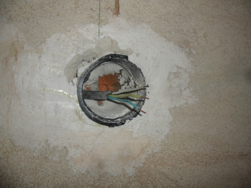

А ведь есть сейчас в продаже розетки, которые не имеют этих распорных лапок! Как их поставить в кольца? – Да НИКАК! Или менять кольца на хорошие подрозетики или ставить розетки, которые подходят не клиенту а кольцам))Относительно бюджетная серия Шнайдер Седна имеет лапки, но кто в наше время выбирает такой вариант кроилова как оставить кольца?
Кольца есть, их ставит строительная компания Сибирь. В частности, в монолитных домах на Березовом ж/м. Это даже не просто кольца, которые из бетона можно выдернуть - это монтажная коробка с кабель-каналом, имеющая выход на поверхность стены в виде кольца. Все это дело естественно, залито в бетоне - выковырять ее полностью нет никакой возможности. Можно попытаться вырезать хотя бы само кольцо у этой коробки, но поверьте мне - это очень проблематично, учитывая, что в ней находятся провода. Вот в такие подрозетники и приходится ставить арматуру с лапками. Спасибо концерну Сибирь за это!
Алексеевич2
Можно попытаться вырезать хотя бы само кольцо у этой коробки, но поверьте мне - это очень проблематично, учитывая, что в ней находятся провода. Вот в такие подрозетники и приходится ставить арматуру с лапками. Спасибо концерну Сибирь за это!Такие подрозетники, а точнее это называется " пластиковый закладной элемент - установочная коробка" всегда делаются строителями в монолитных и панельных домах в несущих стенах, подчёркиваю несущих! Такова технология работ - сначала собирается каркас из арматуры, потом к нему прикрепляются трубки и коробки для прокладки электропроводки внутри стен, причём коробки глушатся крышками, чтобы не попал бетон. Далее заливается бетон в форму - если это панель, и в опалубку если монолит. Потом уже электромонтажники разбивают эти крышки и тянут проводку по каналам. Насчёт проблематичности не соглашусь, перфоратором разбиваешь по краю и выкусываешь строительную коробку, но не всю её, а ту часть которая мешает поставить новую нормальную монтажную коробку под саморезы. Далее приклеиваем на алебастр монтажную коробку и вот уже всё на месте.

В монолитном доме. Почему я написал, что проблематично - я не разбивал перфоратором по краю, а попытался вырезать у коробки только кольцо, которое мешает установке нового подрозетника, не нарушая целостности стены. Вот это действительно проблематично: на высоте 40 см. от пола в полусогнутом положении ножом вырезать твердый пластик на глубину коробки, не задевая при этом пучок проводов! Если не верите мне - попробуйте сами!

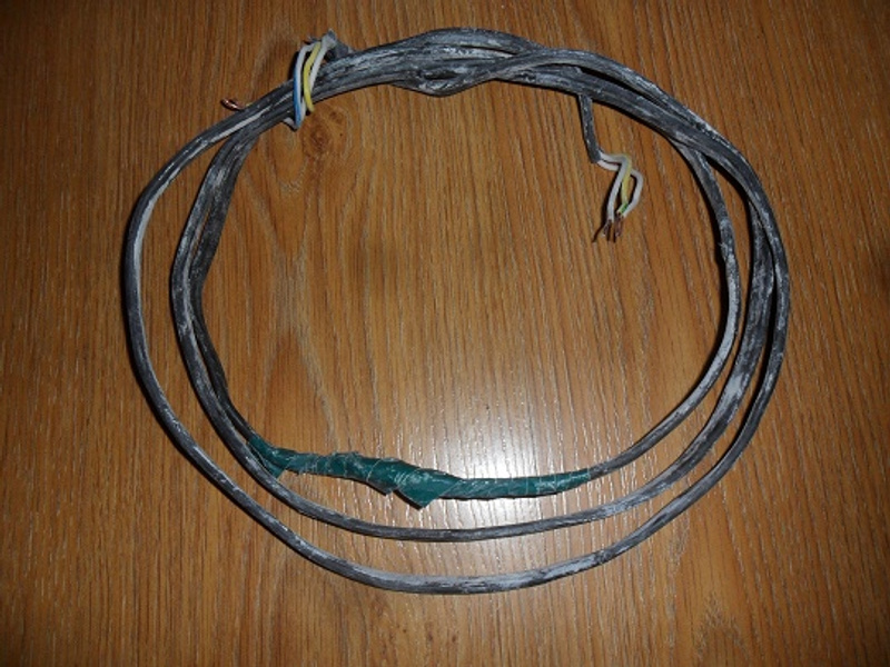

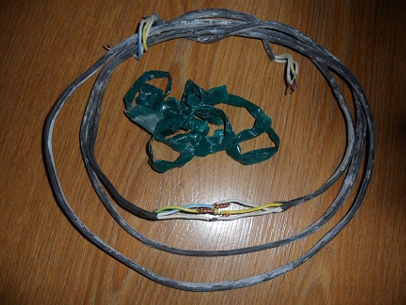

Всем доброго времени суток! Недавно выполнял заказ по электрике, в новостройке на улице Державина 49 . Электрику в квартире переделывал в соответствии с пожеланиями заказчика. По поводу электрики есть определённые пожелания. Электропроводка заложена медная в двойной изоляции, как и положено, на электроплиту кабель 3х6, в этом плане всё хорошо. Что касается слаботочных кабелей – интернета, антенны, домофона, городского телефона, не забудьте провести эти кабели заранее туда, где они будут нужны, чтобы потом не портить вашу красивую отделку. Технологических закладных труб для этих целей в доме не предусмотрено, поэтому ввод в квартиру лучше сделать заранее. До чистовых работ сделать это просто, здесь вам в помощь подвесной потолок «Армстронг» на лестничных клетках, что не может не радовать, провести дополнительные кабели в квартиру легко и просто, отделка подъезда при этом совершенно не страдает. В квартире эти кабели уложите в штробу и заделайте штукатуркой. Если планируете натяжной или подвесной потолки в квартире, эти кабели проще всего крепить к потолку делая вертикальные спуски к местам установки розеток. Ещё большим и жирным плюсом отмечу установленный внутри квартиры электрощит. Более того в нём есть место для установки дополнительных автоматов, это хорошо, вдруг вы захотите сделать дополнительно выделенные линии, к примеру тёплые полы, кондиционер и тому подобное. Монтаж распределительных коробок признаюсь честно, разочаровал, контакты собраны на клеммы WAGO. На свет и незначительные по мощности потребители этого хватит, но розеточные группы для кухни, стиральной машины, водонагревателя это плохо. Пройдёт несколько лет и эти клеммы дадут о себе знать. Слишком маленькая площадь соприкосновения проводников, как в этих клеммах в итоге ослабит контакт, и они будут нагреваться до тех пор, пока контакт не оплавится и не пропадёт электричество. Если есть возможность, переделайте эти соединения хотя бы на СИЗы, хотя идеально конечно бы на сварку. На всякий случай хотя бы сфотографируйте расположение этих коробок на стенах и потолке, чтобы потом легче было найти неисправность в электропроводке. Кроме того распределительные коробки также находятся на потолке под выпуском провода для люстры. Это сделано застройщиком для экономии проводов. Эти соединения также нужно переделать. В остальном к электрике замечаний нет. Желаю всем успехов в ремонте своих квадратных метров и надеюсь мои советы будут вам полезны.

2011 году делал дочери квартиру в Питере....так вот там все соединения на wago ... подходил к электромонтажникам - так они представления не имеют про СИЗы...переделали частично ( освещение на wago только оставили).
Алексеевич2
- так они представления не имеют про СИЗы...переделали частично ( освещение на wago только оставили).Ну вот и хорошо, что вы настояли переделать, жалеть точно не будете!
SantehMaster
контакты собраны на клеммы WAGO.Уже некоторые начинают отказываться от них ссылка на youtube
Алексеевич2
Такие вот "горе-специалисты" и морочат голову заказчикам, смотрел некоторые его ролики
Ну ничего, начал таки исправляться, хоть и не хочет сознаваться. Глядишь, так и кабель по потолку скоро будет в гофротрубке делать как положено
