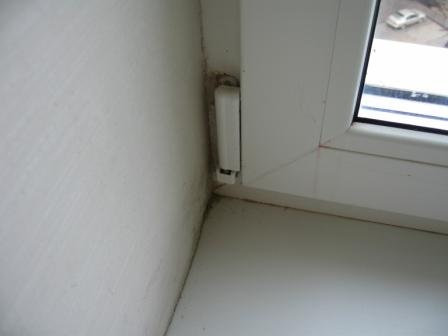

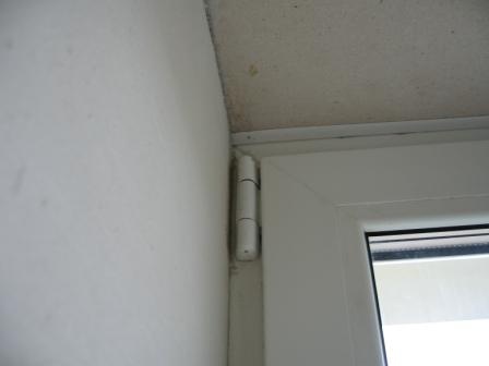

Строители так поставили окна, что обычные пластиковые панели (~10мм) не встают в зазор между стеной и шарниром. Видел как-то обшитое окно тонким (~2мм) листовым пластиком. Найти не могу, все крупные магазины объездил - нет нигде. Кто-нибудь знает где купить можно?

Давайте я завтра отфотаюсь.
Откосы, да заштукатурили по самое почти небалуй. Окна установлены качественно, те не дует и всё ровно. Рубить уже поздно. Тк проблема была оставлена на потом и сделан ремонт.

если 1 и 2 - это фото одного откоса, то у вас рассветы разные.
верхнюю петлю неплохо было бы чуток подтянуть, если она конечно же прикручена туда куда нужно.
Откосы у вас точно заптукатурены или сделаны из каких-нить ГВЛ, ГКЛ или смл, а потом зашпаклеваны? Если так и есть, но чего их рубить-то? Они разбраться должны легко и вытаскиваться из старотового по периметру.
