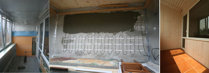

У кафеля наибольшая теплопроводность. Уложив ламинат вы создадите условия для перегрева нагревательного кабеля и недогрева воздуха в помещении
Я укладывал кафель первый раз в жизни именно на лоджии. Вроде ровно...
Утеплителя делал 2х50=100мм. Обрешетку крепил дюбель-гвоздями 8х140.
Пирог по стенам в общем такой:
-Утеплитель - Экструдированный пенополистирол - 100мм (пеноплэкс, стирофом, технониколь и т.д;
-Пароизоляция - Фольгированный вспененный полиэтилен (фольгиозол, изолон, пенофол и т.д.) - 5мм;
Пароизоляция проклеивается аллюминиевым скотчем, чтобы создать герметичный "термос".
- Обрешетка - брусок 18х40, шаг 400-600мм;
Обрешетка тщательно выставляется, чтобы были правильные плоскости.
- Облицовка - Гипсокартон, евровагонка, пластиковые панели и т.д.
Но сначала следует всё-таки сделать пол (грязные и мокрые работы):
- выравнивающая стяжка (иногда балконы имеют уклон от квартиры) (я не делал);
- Утеплитель - Экструдированный пенополистирол - 100мм;
- Отражающий слой - вспененный полиэтилен с фольгированным слоем (для отражения лучевой части тепловой энергии);
- Армированная стяжка с уложенным в нее нагревательным кабелем (вот тут нужно попрыгать - это с непривычки может быть очень нелегко)
-либо просто армированная стяжка а поверх нее - тонкий нагревательный мат, укладываемый в плиточный клей.
! - стяжку обязательно отделять от стен упругим материалом (для компенсации температурных расширений).
!! - еще в стяжке нужно предусмотреть гофру для укладки термодатчика.
- Отделочный слой. Лучше - керамическую плитку.
Можно сделать инфракрасный пол.. мы несколько раз уже укладывали..удобно и быстро..) сверху ковровое..))
Ох... еще не считал. Лежит гора бумажек...
Но эта конкретная лоджия - штучный продукт, она бесценна, окроплена собственным потом, слезами и кровью
Ну в общем 30 тысяч, чуть больше... составил бюджет строительства (без учета окна). Площадь - 3,9 кв.м.
10cm xps не многовато ли? зимовали уже?
Еще не зимовали. Расчитывал теплопотери (калькулятором BASE) - ну никак меньше 100мм не получалось. Ну и по собственному проектному опыту - мен 50мм кажется маловато.
Расчетная отрицательная температура для нашего района - минус39С. А теплоизоляционные свойства утеплителя могут снижаться со временем. Лучше пусть у моей лоджии будет запас.

Вот пример пример теплотехнического расчета лоджии для Екатеринбурга (отределение толщины утеплителя). У них пеноплэкса получилось 74мм.

только вторую нитку остекления. И распашные окна. Сдвижнчые утеплить невозможно. В любом случае будет дороже чем замена на пластиковые.
Либо отказаться от утепления.

Поставил хороший стеклопакет и установил теплый пол, в стены стекловаты напихал. Так теперь в лоджии теплее чем в зале.
