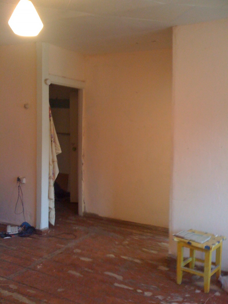

Конечно не новостройка, но ремонт тоже с нуля почти делать
Недавно купила квартиру (хрущевка, кирпич) и вот теперь сижу просматриваю все темы и думаю с чего начать?
в общих чертах, конечно, картинку нарисовала....но, все таки я девушка
Дак вот нужно начинать делать ремонт...но есть проблемка - денег не много и думаю что делать буду постепенно одно за другим, поэтому вариант "под ключ" не не подходит.
Жду комментариев и контакты в ЛС.
Дак вот нужно начинать делать ремонт...но есть проблемка - денег не много и думаю что делать буду постепенно одно за другим, поэтому вариант "под ключ" не не подходит. Жду комментариев и контакты в ЛС.
в общих чертах, конечно, картинку нарисовала....Денег немного - это не беда, можно и кредит взять. Можно и в долг договориться, если повезёт... главное, чтобы идея была, чтобы вдохновляла.
-Давайте сюда картинку
Даа, понимаю, память девичья
картинку нарисовала....но, все таки я девушка- Вот эту самую картинку, девушка!
Чувство юмора - эт хорошо.
Пока что она только в голове. Я не собираюсь делать грандиозный евро-ремонт. Мне нужно застелить пол, выровнять стены, наклеить обои, вставить двери, натянуть потолок, положить кафель в ванной и фартук на кухне.

ARIST0, нет, вот они, на подушке как раз лежат! Не появилось ещё картинок? -они нужны хотя бы потому, что я не совсем понимаю, как в стену толщиной 100 мм поместить стояк, в местах соединений имеющий толщину 120.
Рыжая_Я, начните с того, что нарисуйте на бумаге, где какая мебель будет стоять. Где кровать, где стол, а где табуретка , где будут двери и в какую сторону они будут открываться - от этого зависит расположение электророзеток, выключателей и светильников. Где будет стоять\висетьтелевизор, а где ноутбук. Где будет стиральная машинка - в ванной или в кухне, нужен умывальник в ванной или нет.
После этого можно приступать к работам по электрике и сантехнике.
