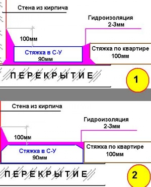

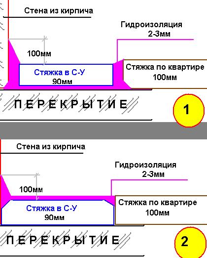

Собираюсь заливать стяжку в С-У и в ванной.
Посоветуйте, как правильнее выполнить гидроизоляцию.
1. До укладки стяжки.
2. После укладки стяжки.
Схема на рисунке.
Планирую использовать Кальматрон либо Гидротекс либо Ceresit.

1.Полимерно-битумную, до укладки стяжки.
2. Полимерную или цементную по стяжке, т.к. производители рекомендуют клеить плитку на изоляцию.
Схема на рисунке.
минимальная толщина полимерно-битумной 4мм. Меньше не получится из-за наполнителя. минимальная толщина полимерной и цементной изоляции 3мм. 2 слоя по 1,5 мм.
По данному вопросу сказать не могу. Никого из этих производителей не пользовал, т.к. пользовали исключительно специализированные материалы. Дайтерман, Дризоро, Мапей.
