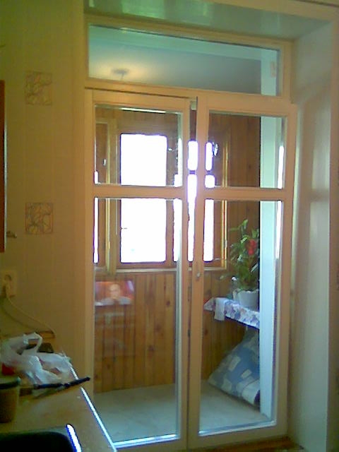

Мне вот двери на балкон поставили. Деревянные!
Общий размер - 2,7х1,46
А высота дверей - 2,4.. Это - панорамный размер?
Кстати - открывается обе створки. Ничто не провисает!
Я вот получше фотки сделаю, да в итогах ремонта похвастаюсь.

где-то ошибочка --- или общая высота не 2.7 или двери не 2.4м

где-то ошибочка --- или общая высота не 2.7 или двери не 2.4мГлазастенький
Посмотрела вчера, точно: балконный блок 2,26 х 1,46
Ну а общая высота с фрамугой - 2,7
