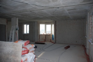

Буквально на днях закончили трешку под 80м2, первое фото сделано 2 февраля, остальные 6 июля. Начинали в середине января, получается 7 месяцев без малого, вроде много, но на практике пришлось с влагой изрядно побороться, одно время четыре обогревателя воздух в квартире гоняли чтобы влагу высушить, а последний месяц люди и в ночную работали чтобы уложится. Так-что всё относительно и зависит от того какое качество в своей квартире человек хочет увидеть. Был случай и за три месяца вместе со стяжкой и штукатуркой трешку сделали. Не по собственному желанию конечно, заказчик загнал в жесткие рамки сроков и даже то что сначала ни стяжка, ни штукатурка не планировалась, его не остановило. Им неудобно было в съемной квартире жить и ни какие уверения что влаги в квартире слишком много и она не высохнет за такой срок их не останавливали. Как итог спустя короткое время на стенах начал появляться грибок и мы стали худшими отделочниками на планете. Попробуй им объяснить что всё это от их упертости... С тех пор за такие короткие сроки не беремся.
