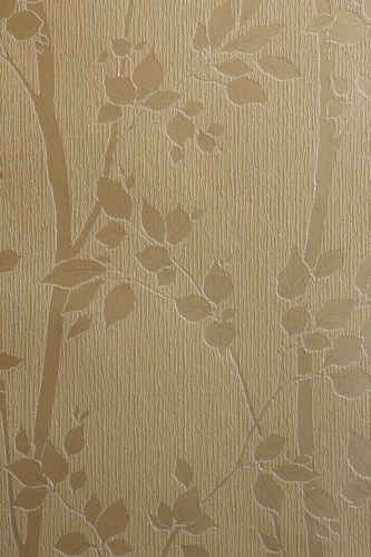

да не цвет у них яркий. Светло-бежевые, вблизи на самом деле рисунок почти не видно,а вот издалеко когда бликует "глянец" то кажется броским, а хотелось че-нить совсем незаметного чтоли))
Вот нашла мои обои в инете, только цвет в реале светлее гораздо
И вопрос про покраску возник почему: они не матовые, а глянцевые, если можно такое слово сюда применить

http://www.oboi-plus.net.ua/paperhanging/new2.php?PAGE_NAME=detail&SECTION_ID=39&ELEMENT_ID=530&SHOWALL_2=0&print=Y
вот они, только больше бежевого цвета в них
