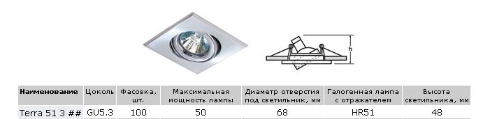

В итоге купила такие (Comtech). За 100 рублей штука.
К ним - энергосберегающие лампочки.
Матовый хром он и в Бельгии и в Китае - матовый хром.
Ломаться там нечему, патрона как такового нет, так... пятачок на проводах.

ну это не совсем те, о чем говорил, но все равно не 2тр
у защищеных два контура уплотнения, высокая юбка внутри, для устранения боковой засветки и лампа максимально удалена. ну и не поворачиваются они.
comtech серия lynx
comtech серия lynx
В итоге купила такие (Comtech). За 100 рублей штука.Эти получше будут
