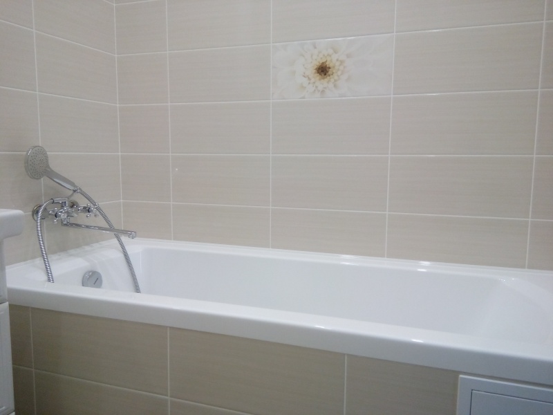

Ситуация следующая - купили акриловую ванну, поклеили на стены плитку, щель между плиткой и ванной заделали кафельным уголком. Уголок к стене приклеен кафельным клеем, а к ванне - герметиком. Через некоторое время после использования герметик стал трескаться, соответственно пропала герметизация со всеми вытекающими (в прямом смысле слова) отсюда последствиями. Причина - ванна мягкая и слегка "играет" под нагрузкой. Визуально люфт порядка 1мм. Слой герметика был довольно тонкий (около 2мм), видимо поэтому и треснул - судя по инструкциям к герметику если бы слой был 5-6мм, то ему этого хватило бы для сглаживания этого люфта.
Теперь, собственно, вопрос - как устранить проблему? Я вижу один кардинальный способ - отдирать уголок и клеить его к ванне на более толстый слой герметика (те же 5-6 мм), но непонятно поможет ли это и, возможно, есть более гуманные варианты?
Какова величина зазора между краем ванной и стенами? Если не больше 3-4 мм, то в Леруа продается очень хороший гибкий уголок в пределах 700 рублей. К нему в наборе прилагаются уголки под 90 градусов и оконечники.
отдираете уголок, стык ванной и стены герметизируете мастикой PU25, она продается в отделе кровельных материалов в леруа, далее покупаете герметик мапей, можно под тон затирки. он находится в отделе кафельной плитки справа в ряду с затирками. у вас в любом случае должно быть два контура, а не один слой герметика. и не надо покупать санитарные герметики, они в таких случаях ни к чему
не забудьте купить малярный скотч, дабы не уделать ванную
Стык загерметизировали, герметик купили, а потом что делать?
Клеить уголок на герметик поверх мастики?
Какова величина зазора между краем ванной и стенами? Если не больше 3-4 мм, то в Леруа продается очень хороший гибкий уголок в пределах 700 рублей. К нему в наборе прилагаются уголки под 90 градусов и оконечники.Зазор вроде небольшой, но надо будет проверять, так как он сейчас под уголком и его не видно.
Так, судя по всему без отдирания уголка не обойдётся. Тогда вопрос - чем и как сделать это наиболее аккуратно?

ой абсолютно такая же проблема
тоже акриловая ванна, очень маленький зазор, купила в Леруа эту ленту с уголками и вуаля
на герметике она не дежится. Но я настойчивая, я конечно приклеила это дело на Супер-Момент
но это так теперь ужастно смотрится
но это так теперь ужастно смотритсясообщите, пжл, каким образом справились в итоге со своей проблемой? и не возникала ли она более?
