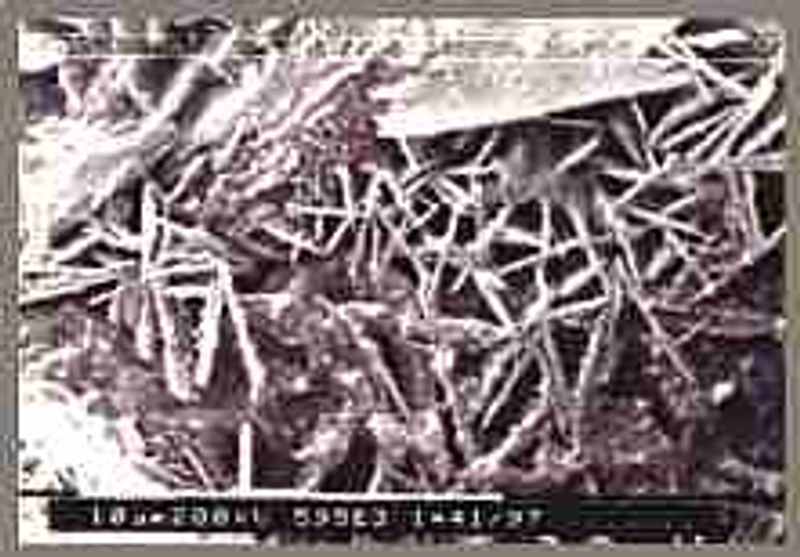

Такое проникновение - чистая правда!
Что касается материала - Пенетрон. Здесь ХАЧ является только катализатором для образования солевых кристаллов. Т.е. попадая в бетон - ХАЧ только вызывает реакцию в хим. компонентах цементного камня к образованию кристаллов, сам он не расходуется. Этим и объясняется бесконечное действие материала (проникает на всю глубину бетона, не важно - 10,20, 90 или 200 см толщина бетона).
Гидрохит – имеет немного другой состав, но проникновение до 20 см – доказано соответствующими испытаниями.
А балконная плита (не пустотка) 160 мм толщиной, поэтому и в том и в другом случае - на всю глубину.
Еще чудес подкину:
Бетон, обработанный Пенетроном, способен к самозалечиванию трещин в бетоне. Это процесс многократного заполнения нерастворимыми кристаллами, появляющихся в бетоне трещин раскрытием до 0,5 мм при его эксплуатации в присутствии воды, в результате взаимодействия цементного камня с ХАЧ.
Что касается материала - Пенетрон. Здесь ХАЧ является только катализатором для образования солевых кристаллов. Т.е. попадая в бетон - ХАЧ только вызывает реакцию в хим. компонентах цементного камня к образованию кристаллов, сам он не расходуется. Этим и объясняется бесконечное действие материала (проникает на всю глубину бетона, не важно - 10,20, 90 или 200 см толщина бетона). Гидрохит – имеет немного другой состав, но проникновение до 20 см – доказано соответствующими испытаниями.
Еще чудес подкину:

Странно... Простите, но ведь это называется процессом карбонизации бетона. Как правило данного процесса все стараются избежать, т.к. это ведет к ускоренному разрушению бетона и существует масса специализированных материалов, которые предназначаются именно для вывода солей из бетона. А тут получается на всем на этом завязан новый прорывный метод гидроизоляции.
Процесс карбонизации происходит по тем же законам как и гидроизоляция материалами системы «Пенетрон» - благодаря осмосу, броуновскому движению, реакции в твердом состоянии и силе поверхностного натяжения жидкостей. В этом процессы схожи.
Что же касается «Пенетрона» - он не снижает pH щелочной среды защитного слоя бетона. Взаимодействие ХАЧ происходи без привлечения гидроксида кальция и связывания его в водонерастворимые кристаллы.
Во-вторых, водяные пары коррозию металла не вызывают. Для начала коррозии нужен электролит, и пар его заменить не может, тем более Пенетрон уже образовал сухой защитный слой.
В общем, образование «Пенетроновских» кристаллогидридов безопасно – т.к. растут кристаллы подконтрольно химическим компонентам, в которых заложен определенный алгоритм.
Эх, нудная химия...
Обработанный бетон получает устойчивость к воздействию многих агрессивных сред (см. вложение).
Эх, нудная химия...

- Пенетрон (для гидроизоляции основной поверхности)– 220 руб./кг, расход 0,8 кг на м.кв.+ 0,1 кг на м.п. при грунтовке швов.
- Пенекрит (для швов) – 200 руб/кг, расход при штробе 25*25 мм 1,5 кг/м.п.
- Гидрохит проникающий (принцип действия, расход как у Пенетрона), но используется при малой толщине конструкции, например балконный козырек – 110 руб.
- Гидрохит шовный (как Пенекрит) – 100 руб/кг.
Отделено есть материалы для остановки напорных течей или когда вода немного сочится, но ее достаточно, чтобы вымыть шовный материал. И рем.состав для бетона. Есть добавка в бетон и прокладка для вводов коммуникаций и нового строительства.
Материал рекомендован для применения в резервуарах с питьевой водой.
Дилеры предлагают услуги по гидроизоляции.
Минимальная цена у дилеров в г. Новосибирске (список можно посмотреть наwww.penetron.ru):
