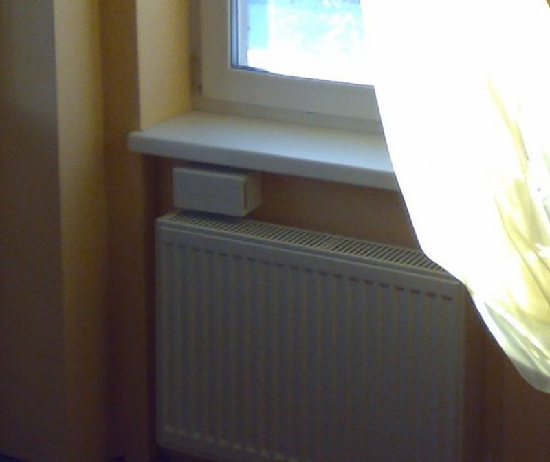

Озадачился тоже вопросом о притоке воздуха.
1. Оконный клапан, врезаемый в верхнюю планку окна. Позвонил дилеру БФК, поинтересовался – делают ли? Сказали, что ставили такие несколько лет назад, но перемерзают они у нас в Сибири до апреля месяца (в Москве успешно работают). Сейчас таким они не занимаются.
2. Стеновой клапан (как у Алмаз-сервиса). Смущают всё же противоречивые отзывы (от восторженно хвалебных, до полностью отрицательных), да наличие чистового ремонта в квартире (не угвоздюкают ли при сверлении стен?)

Основная разница стенового клапана в установке в панель или кирпич, панельные квартиры имеют влажность выше чем в кирпичных помещениях и меньшую толщину, тем самым существует риск появление иния или конденсата на оголовке при минус 30, что обычно 50 на 50, в кирпичных работают замечательно. В случае чего удобнее не запенить, а установить приточную установку на то же место с подогревом. Что касается стен, либо это делается до обоев без повреждений, либо после обоев с надрезанием обов крест на крест, повреждения минимальные получаются. На данной фотографии установка произведена после обоев, снизу можно увидеть маленький крестик на обоях. Пыль как таковая отсутствует. Если решитесь бурить отверстие сами, потребуется выдержать 3% уклон трубы на улицу при монтаже.

Специально зарегистрировалась, чтобы посоветоваться еще хоть с кем то кроме наших установщиков (хотя вдруг это вы и есть
Мы миллион раз пожалели об установке этих КИВов. Из-за них в новой квартире просто невозможно находиться - в спальне температура на прошлой морозной неделе опустилась до 13!!! градусов. Так как в эту "дырку" в стене жутко дует. ПОЧЕМУ нас никто не предупредил что ее невозможно полностью перекрыть??? Хотя этот вопрос мы задавали, и этот было обещанно. Теперь видимо постоянно вынуждены жить в сквозняке, и спать под свистящим ветром, дорогие обои уже начали отходить...
Как это можно исправить? Какая фирма может "установить приточную установку на то же место с подогревом".???? Спасите, помогите, мы разоряемся на обогревателях и электричестве((((((

Бабайка_АС
Если ставила наша компания, достаточно обратиться по телефонам и бесплатно вызваться специалиста, возможно имеется какой то дефект. У вас панель?

Т.е. при установке КИВ такого быть не должно - что она не перекрывается полностью (в инструкции написано при выключении работает "как форточка") и при минус 30 на улице дома соответсвтенно почти столько же???
МЫ уже просто стали думать что такой прибор не для нашего климата..
А вообще существует какой то аналог с подогревом? И конкретно в вашей компании?

Замените его на ЕНТ780 Aereco или ZLA 100 Helios (он больше подойдет для вашего климата), они автоматически регулируют приток воздуха, а в ZLA 100 при - 6, срабатывает термостатический датчик и он закрывается. При желании открыть можно вручную. Это бюджетный вариант, а так приточные установки с фильтрами, подогревом.

Бабайка_АС
Либо сверлить 142 мм. но возможно это будет смотреться нелепо.

Бабайка_АС
Прибор реально хороший, за 9 лет опыта установки таких приборов, я сказал бы лучший среди своих конкурентов.
