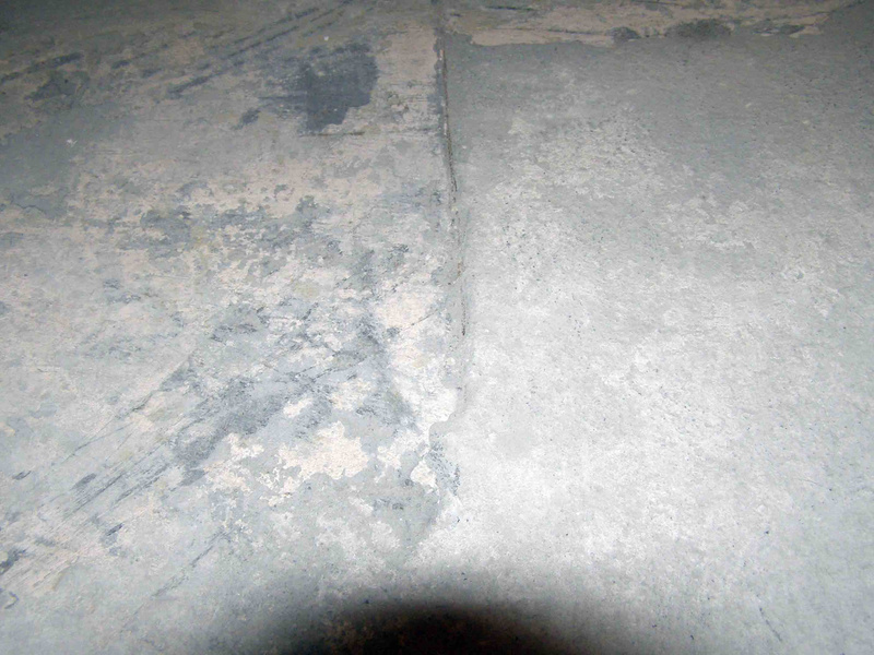

В квартире заменил около 30% старой стяжки, которая потрескалась, на новую. На фото справа старая, слева новая).
Если нижний слой не приклеить, то оргалит думаю хлябать будет (у знакомых такой эффект наблюдал в одном месте в квартире), т.к. существующая стяжка относительно горизонта далека от совершенства - есть перепады. По это причине под ровными листами фанеры будут пустоты, которые со временем будут прогибаться и скрипеть, а оргалит более гибкий материал. Только вот не знаю лучше оргалит 4мм или 6мм в два слоя делать?

!ыцрош отэ
возможно перестанет "пружинить". Как считаете?я считаю, что не перестанет. надо клеить, видимо, нет другого выхода.
