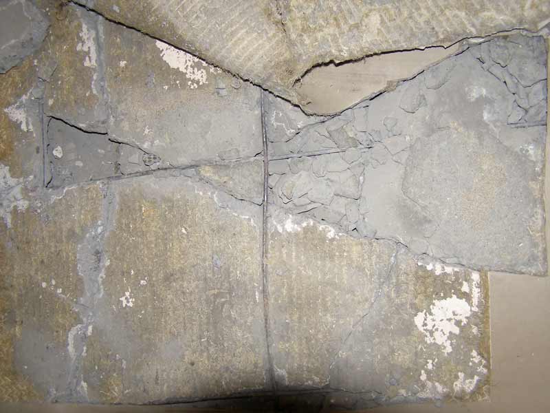

так и не слышали внятного объяснения. Кто такое сказал? Почему?В самом начале форума есть фото, на котором видно состояние стяжки сейчас (справа новая стяжка, слева старая). Строители уложили стяжку в виде готовой плиты толщиной около 5см на полоски шириной 20см из оргалита (на плиту ж/б перекрытия) в комнатах, кухне и коридоре. Расстояние между этими полосками около метра, между плитой перекрытия и плитой стяжки свободное пространство около 2см высотой. Если бы они уложили эти плиты стяжки на сухую засыпку типа керамзит или сплошные листы того же оргалита, то проблем бы не было. По факту в проходных местах из-за пустот стяжка треснула, появились ямы. Я эти места расчистил, по периметру под стяжку вбил клинья и залил раствором. На фото видно состояние стяжки ДО ее ремонта. Если залить все наливным полом, то по причине большой кривизны относительно горизонта не понятно куда он утечет. Более этого, основание под наливной пол должно быть монолитным и крепким, а старая стяжка не соответствует этим условия - может треснуть, т.к. меду ней и плитой перекрытия есть пустота 2 см. В общем так.
Не вижу препятствий, кроме "кривизны относительно горизонта". Допустимый оф наклон - 2%, но практически и на 5% наливайка никуда не утекает, если лить тонкий слой. Замерьте параметры : уклон, неровности и пересмотрите "проект".
А не проще ли Вам снять такую стяжку, чем ремонтировать её? Выиграете в высоте потолков, а по плитам перекрытия можно сделать саморазливайку.
А не проще ли Вам снять такую стяжку, чем ремонтировать её? Выиграете в высоте потолков, а по плитам перекрытия можно сделать саморазливайку.Если бы было проще, то так и сделал конечно:)
Сейчас ремонт уперся в пол - нужно как-то уложить двп и дальше продолжать процесс. Тут без вариантов.
