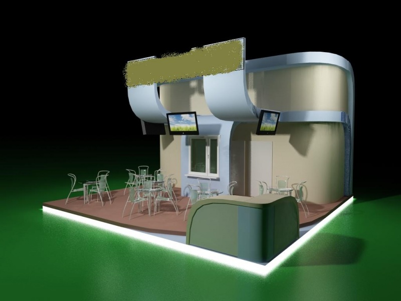

...с руками не из *опы и головой для выполнения серьезного заказа. Рассматриваются как частные лица,так и организации имеющие опыт работы с различными материалами(ГВЛ,ДВП,дерево,пластик,стекло,оргстекло,краска,алюм. профиль и пр) Имеющие в своем распоряжении хороший инструмент и умение его использовать,а не забивать саморезы молотком.
В прикрепленном файле то,что требуется изготовить(смонтировать).
Приглашаю к разговору мастеров своего дела.

Пока это только рисунок,он требует доработки,но в общем будет выглядеть примерно так. Некоторые моменты еще требуют проработки(именно с этой целью я и обратился к помощи форума). Нам интересно постоянное сотрудничество не просто с исполнителями,а с теми кто может брать на себя ответственность и предлагать различные варианты.
Если заинтересовало,я могу выслать техзадание и вы более подробно ознакомитесь.

проблем в реализации не вижу. Трубу погнуть конечно придется ))) и козырек нужно к крыше вязать (на рисунке не видно сделано ли это), а то нагрузка большая на фасад, отвалится однако.
Нам предложили участвовать в конкурсе на застройку стендов индивидуальной планировки для участия в выставке "Стройсиб-2010" несколько организаций,сроки подачи конкурсных работ у всех разные:у одной из них(макет в прикрепленном файле) крайний срок до 5 октября,у второй(требуется разработать дизайн,просчитать полную стоимость "под ключ") срок до 14 октября.
Техзадание 1. Срок до 5 октября.
Исходя из этого ТЗ наш дизайнер рисовал макет.

проблем в реализации не вижу. Трубу погнуть конечно придется ))) и козырек нужно к крыше вязать (на рисунке не видно сделано ли это), а то нагрузка большая на фасад, отвалится однако.Козырек будет крепиться к потолку выставочного зала металлическим тросиком. Не совсем понимаю о каких трубах идет речь,предполагается,что вся конструкция за исключением самого подиума(8*8) и стойки reсeption будет изготовлена из гипсокартона со всеми вытекающими отсюда профилями и направляющими. Вот если стенд изготавливать 2-х уровневый(со вторым рабочим этажем) такой вариант мы тоже рассматривали,то тогда пришлось бы просчитывать более серьезную конструкцию:с трубами под опоры и фермами как поперечными и продольными,так и с диагональными.

Реально ли изготовить из гипсокартона конструкцию 3метра ширина,8 метров длина и 4,8м! ВЫСОТА,внутри 2 перегородки разделяющие общую площадь на 3 помещения приблизительно равные по площади,они же послужат "ребрами жесткости". Сколько времени на это потребуется? Конструкция не имеет привязок( вокруг нет ни стен,ни колонн).
