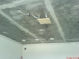

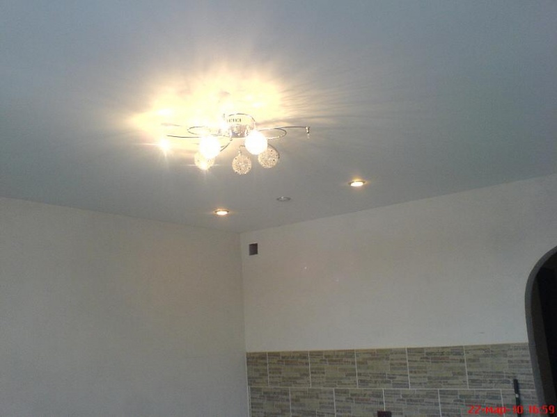

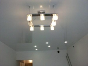

Алексеевич2
А поделитесь кто вам делал потолок, вижу дом монолитный, сам в таком живу, хочу тоже сделать, уже потолок ободрал от штукатурки и вообще по цене если не секрет. Заранее благодарю за информацию.
спасибо за фото. теперь я хоть представляю как это выглядит.
trooper
margaritta
а сколлько гарантия на ваши работы?
Граф
Ёжик. Сэр Ёжик
угу, монолит от "сибири"
18,6м2 потолка "под ключ" мне обошлись в 11710, но в эти деньги входят еще три встроенных светильника - лень мне было их самому искать-покупать.
Делала фирма "Новый Горизонт"
Вот это правильная закладная под люстру (правда подвесы странно изогнуты, все таки перпендикулярно надежней). Если в дальнейшем захотите поменять люстру, так будет за что крепиться.
А вот закладная в виде бруска 40*40, да еще на ленте с перфорацией и отверстиями это действительно эконом вариант.
Правда по фотографии не понятно на что крепится точечные светильники.
точечные светильники так же закреплены на пластинах от гипсокартонных направляющих, а загнуты они потому, что выбирали уровень площадок к уровню потолка
