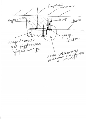

Лучше все же сначала закладные для шкафа и багет для потолка, потом шкаф-купе, потом натянуть потолок.
Почему : во-первых, встречались хлипковатые крепежи верхних планок установленных шкафов, приходилось в этом месте применять потолочный багет ( то есть закладные могли не выдержать нагрузки потолком),
во-вторых, мебельщики могут потолок порвать.
margarittaГарантия на полотна 12 лет, а на монтажные работы 3 года.
а сколлько гарантия на ваши работы?
жэка
Все зависит как крепите закладные. Если ставить закладные на подвесы то они точно не выдержат
margaritta
В прочности конструкции больше заинтересованы потолочники, чем мебельщики, поэтому и лучше, чтобы закладную ставили монтажники потолков.
Мы вот так это делаем, рекламаций за все время не было ни разу.
Если базовый потолок неровный, брусок выравнивается в уровень через прокладки, без подвесов.

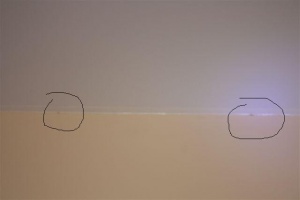

Ljaguha
Зла не хватает на этих строителей!!!!
Одни строители месяц жили – чистота и порядок!
После них.
А тут 1 день натягивают потолок – все стены усрали!
Испачкали, затерли углы, руками грязными захватали.
КАК ТАК МОЖНО!?!

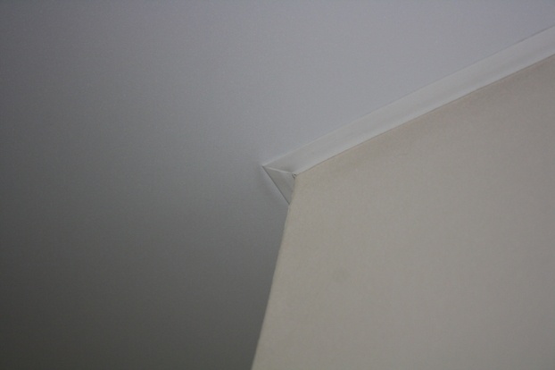

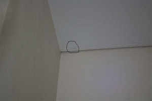

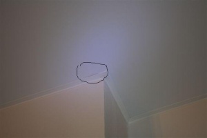

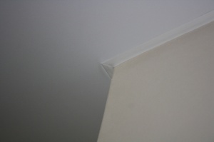

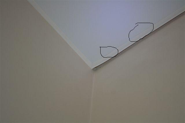

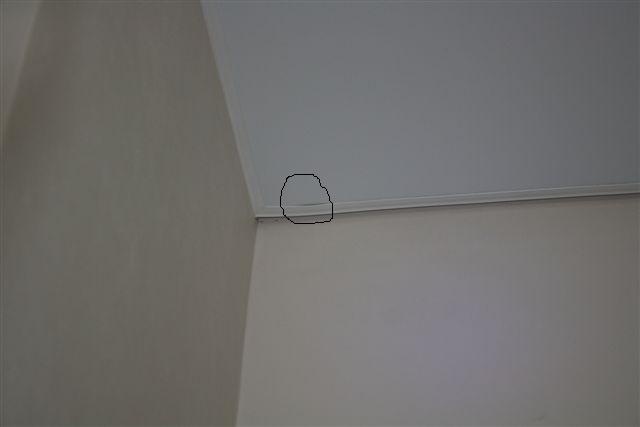

Ljaguha

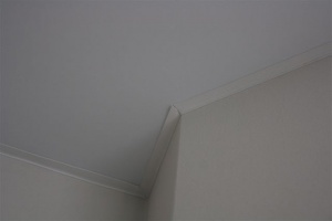

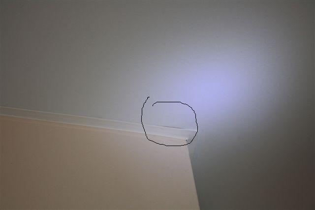

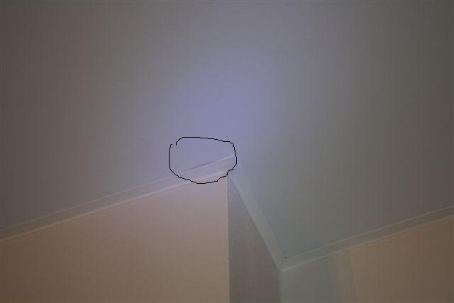

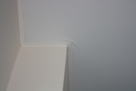

а вот еще "сопля" на стыке полотен коридора и кухни...
хбз почему иначе не получилось сделать....углов много у нас чтоли...
Александр.....
В общем и я о том же. Сам потолок (полотно) нормальный, а вот "резиновая" закладочка - не айс! По другому то бывает?
в черном списке выложу название фирмы.Ну и где?
в углу понятно немного багет отходит от стены. а на стыке полотен что за прблема? выпала лента?
Неприятно! Ljaguha, кто Вам делал потолок?
efferalgan

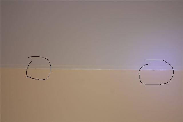

На самом деле катастрофы я не увидел. Больше склоняюсь к личной неприязни заказчика и исполнителя. Эти мелочи устраняются на раз, за исключением места, где потолок не примыкает к стене. По идее там должна стоять вставка без хвостика. Она не такая массивная и не ложится в нахлест на потолок. Если фирма не бросит объект в таком виде, то ничего достойного черного списка там нет. Другой разговор насколько неаккуратно монтажники отнеслись к остальной отделке...
Linde
ничего достойного черного списка там нет. Другой разговор насколько неаккуратно монтажники отнеслись к остальной отделке...Да ну! А я бы прямо руки поотрывала за такое качество! И по-вашему этого не достаточно для претензии, нужна еще неаккуратность остальной отделки?!
Мне тоже недавно потолки поставили, так прямо небо и земля в сравнении с продемонстрированными. Все аккуратно, ровно, никаких замин багета на внешних углах, никаких недостыковок и уж тем более непримыкания к стене. И мусор за собой убрали. Когда поднимались в квартиру, спросили, нужен ли пылесос (наклеены ли обои). Там и мусора-то было немного совсем. Жаль, фотика нет, а то выложила бы для контраста.
max63
Эти мелочи устраняются на раз, за исключением места, где потолок не примыкает к стене.Проблемы со вставкой действительно мелочи, а непримыкание потолка к стене, судя по тому, как ровно оно идёт от угла по всей длине и, видимо, продолжается дальше, это - какое - то техническое решение. И внимание на нём не акцентируется. А вот наличие сепаратора между коридором и кухней вызывает вопрос : а зачем он там нужен????
efferalgan
Для претензии причины есть. Не вырывайте фразы из контекста. На фотках не видно ни пятен, ни грязи, а только проблемы с накладкой, которые довольно легко устраняются. Именно это я описАл. Ниже отметил что если к этому добавилось недобросовестное отношение к другой отделки - это другой разговор. А мелочи с накладкой, как я понял фирма обещала устранить.
пока не выгладываю в черный список название т.к. вчра договорились что они поправят "косяки" и уберут за собой мусор и грязные пятна на свеже-крашенных стенах.
сегодня утром побывала на объекте...
грязь осталась в некоторых местах, а в тех где ее пытались оттереть - белесо-серые пятна.
Перекрашивать нужно однозначно.
Также - остались морщины...не знаю насколько это устранимо...
Если контора исправит это и сделает скидку (которую я потрачу на краску и работу по перекраске стен) - то не все так плохо.
Если нет - значит в черный список без оговорок.
Неприязни нет никакой, девушки в офисе - просто феи. А вот руки которые делают работу.....
