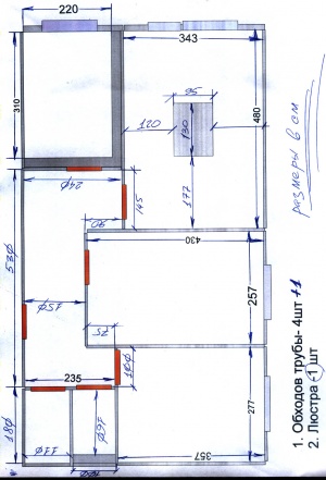

нужно "дунуть" потолок - объект 3х комн. квартира
пожелания:
1. матовый белый
2. очень недорого
Это пожалуй всё. Картинку с размерами - прилагаю.
Стены -кирпич.
Понятно, что конечная стоимость после замеров немного изменится, но именно "немного", а то знаете ли сталкивался с деятелями - пообещать, а потом "вылечить" на другую сумму.
Спасибо за понимание. Предложения -в личку либо на эл. почту (что лучше)

Данных не достаточно.
Кол-во точечных светильников?? или на всу квартиру 1 люстра??
что за прямоугольник в зале??
если это короб на потолке то просто вырез на полотне,
если это колонна то нужно будет делать обход:
его можно сделать подешевле: видимым разделителем или по дороже невидимыи стыком
облицованы ли туалет с ванной кафелем??
наклеены ли обои(т.е. монтаж по обоям(с закрытием защитной пленкой) или по шпатлеванным стенам)
вот отсюда и набираются непредвиденные суммы

И еще, очень недорого(т.е. очень дешево) - это только шовный Китай на дешевом ПВХ багете.
и не удивляйтесь потом если будут видны какие-то полосы на полотне
возможно присутствие сладковатого запаха
и со временем отваливающаяся штукатурка с бетонного потолка будет видна сквозь очень тонкое(но очень не дорогое) полотно
Ну а в остальном,... все хорошо, все хорошо.

Данных не достаточно.В данном случае- 1 люстра на всю квартиру, остальное опущено на стены. Короб- гвл на потолке.

Ванна, туалет-кафель. Обои- не наклеены,это будет сделано после монтажа профилей потолочных.
ЗЫ. С форума предложений -0.
С рассылки этого макета по компаниям- 4
Рассылка после телеф.беседы-ответов-6
Вопрос- в этом бизнесе непринято отвечать на заявки по эл.почте?
Разослано приличное количество.
А приехать на объект и попытаться "вылечить" меня- не вариант (проходили)весело но
не результативно
И еще, очень недорого(т.е. очень дешево) - это только шовный Китай на дешевом ПВХ багете.Дешево- это 400-500 р/м2
Шовный в этом диапазоне он весь.
Полосы видны от кривых рук- чего я и пытаюсь избежать
Запах- почти у каждого полотна -не первая стройка
Штукатурка не будет отваливаться- ее срубили и прогрунтовали потолок

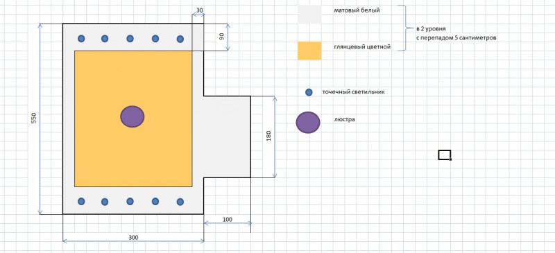

Есть желание сделать двухуровневый натяжной потолок. Файл с размерами прилагаю. Просьба установщикам скинуть ЛС с примерной ценой.
Вариант №1(под ключ)
Багет Алюминиевый, Полотно Бел Матов Германия Вставка декоратив белая
№ Наименование площадь цена ср.цена кв.м.
1 комната 6,82 4575,2 670,85р.
2 Зал( с вырезом) 15,23 11544,9 758,04р.
3 комната 11,05 6726,36 608,72р.
4 комната 9,89 6102,4 617,03р.
5 коридор 9,85 7516 763,05р.
6 Ванна+туалет 3,58 4448,8 1 242,68р.
монтаж люстр на закладные 1 450
Обвод труб 5 1250
итого площадь 56,42 кв.м.
сумма заказа 42613,66 рублей
средняя цена кв.м. 755,2935129
Обвод труб 5 1250
Вариант №2(под ключ)
Багет ПВХ, Полотно Бел Матов Китай ,Вставка декоратив белая
1 комната 6,82 3893,2 570,85р.
2 Зал( с вырезом) 15,23 10021,9 658,04р.
3 комната 11,05 5621,36 508,72р.
4 комната 9,89 5113,4 517,03р.
5 коридор 9,85 6531 663,05р.
6 Ванна+туалет 3,58 4090,8 1 142,68р.
Обвод труб 5 1250
сумма заказа 36971,66 рублей
средняя цена кв.м. 655,2935129
Обвод труб 5 1250
Специально выложил на общее обозрение смету помещения.
(без расшифровки)
Чтоб будущие клиенты которые решат заказать потолки где нибудь понимали.
что в разных помещениях цена квадратного метра разная,
она складывается из периметра каркаса, сложности(углы,короба), кол-ва освещения,труб и в последнюю очередь из площади полотна.
т.е. заказать туалет 1,6 кв.м. за 500 руб. кв.м.(т.е. за 800 руб "под ключ") не возможно
З.Ы. если есть такие "отчаянные кадры" обращайтесь ко мне в личку загружу работой..
(без расшифровки)
Цена вашего двух-уровневого потолка "под ключ" 35858 рублей.
профиля алюминиевые, полотна пр. Германия
Сантьяго
Обычно углы немного с кругляем, но на 5 см можно и сделать прямой с утяжкой(конечно не идеально прямой..)
также можно сделать четко прямой угол:
1 с помощью видимого разделителя(со вставкой)
2 с помощью невидимого разделителя
3 с помощью приваривания "галстука"
но все это тех. тонкости которые обсуждаются(и показывается) с заказчиком индивидуально.
клиент же для начала просто хотел узнать порядок цен
art_master
Да у меня примерно также получилось 35510 рублей.
Но с закругленными углами.Если под 90 градусов сразу минимум 10000 с верху.
Спасибо, порядок цен понятен. Наверное, буду делать более бюджетный вариант, то есть короб гипсокартоновый, а в него уже полотно.
Спасибо, порядок цен понятен. Наверное, буду делать более бюджетный вариант, то есть короб гипсокартоновый, а в него уже полотно.И сразу становлюсь "невкусным" клиентом )))))
margaritta
Вы это уже практиковали на 5-сантиметровом перегибе? Мне кажется, тут не избежать морщин при использовании любого разделителя, а на галстук места просто нет....

И кажется, придумали способ пряменько сделать, но тьфу-тьфу, на практике пока не проверили...

Сантьяго
Если клиенту будет надо, и он готов будет оплатить данную сложность сделаем без проблем,
но в основном клиентов устраивает закругление(по мне даже эстетичнее)

Спасибо за приглашение ) сначала сделаем ручками... Но до сих пор мы всегда слегка скругляли углы, в том числе потому что это и самый дешевый вариант.
