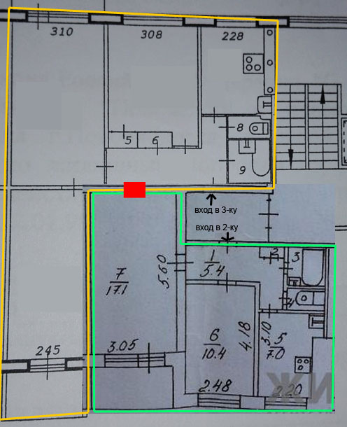

Специалисты! Посоветуйте, пожалуйста, стоит ли вообще думать в ту сторону, в которую я думаю
Итак, дано: трешка в 9-этажной типовой панельке, 6 этаж.
Стоит ли думать над покупкой соседней смежной 2-ки с целью расширения своей жилплощади путем "пробития" проема между двумя квартирами (на рис. красным помечен вожделенный проем)?
bestmaster
я думаю, что проблем с проемом в панельке не будет никаких, если правильно составить и согласовать проект и если делать будет нормальная организация, а не "пацаны с большой болгаркой" (встречались такие в моей практике - зато дешево
Без проблем... проект от застройщика ( для новостроек ) .. согласование... и вперед. ( делали неоднократно )...
sprinter897
Знакомый пытался такое проделать, лет пять назад, согласовать не получилось. В итоге поставил в тамбуре нормальную перегородку с дверью, а входные в квартиру убрал. В зале трешки поставили перегородку. В итоге в трешке три спальни для детей, а в двушке их спальня и гостиная - столовая,
Александр.....
Сходите в отдел архитектуры в местную администрацию на консультацию.
