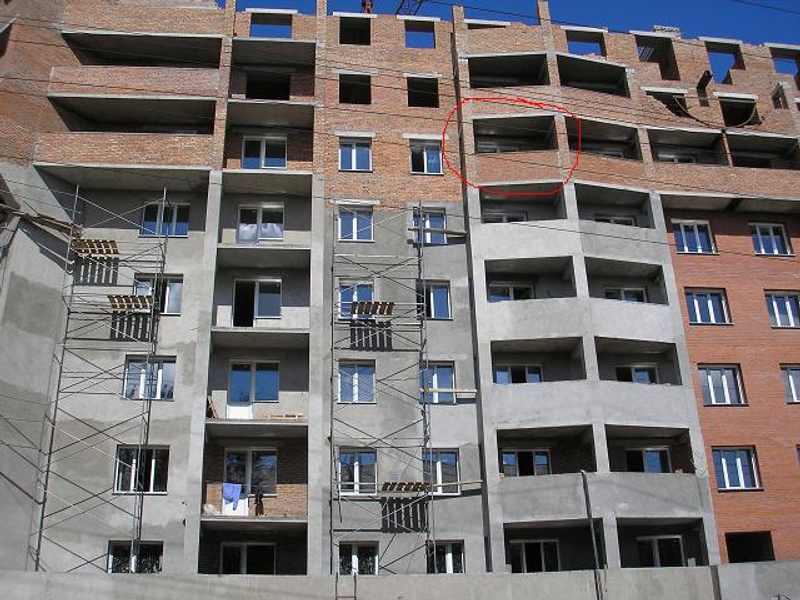

Мы с супругой весь моСк уже сломали, но так и непришли к общему мнению - ПАМАГИТЕВсё собирался написать, вот руки дошли.![]()
Балкон-лоджия в новостройке.
Перед утеплением, пошёл к главному инженеру компании застройщика. Пообщались, он дал координаты проектной организации, выполнявшей проект здания.
Связался с проектирвщиками. Выяснилось, что балконы-лоджии планиовалось закладывать кирпичным ограждением и расчёт перекрытий вёлся с учётом этой нагрузки.
В рез-те изменения проекта, застройщик отказался от кирпичной кладки и остановился на ограждениях из металла.
Уточнив в оконной компании вес изделия на мой балкон-лоджию, опять связался с проектировщиками. Поприкидывали, получилось, что вес осткления с метал.ограждением меньше чем вес планируемой кирпичной огородки. т.е. остекление спокойно можно ставить.
В добавок, попросил застройщика на заливать дополнителную стяжку (100мм), к-ю он лил на всех лоджиях-балконах для выравнивания. Т.е. нагрузка ещё меньше вышла.
С выравниванием уровня пола с квартирным не заморачивался, т.к. у меня при выходе на балкон-лоджию порог около 8 см. Но в итоге со стороны балкона порог получется аналогичный, т.к. утепление с финальным пробковым покрытием займёт около 10-12см.
По работам. Начали именно с балкона-лоджии. Грязи много при установке рамы, при оштукатуривании стен.
На сегодня, установил остекление, обшил утеплителем, развёл эл-во и оштукатурил.
Пока работы прекратил, т.к. бабки в балкон вваливать устал. Перешёл в квартиру.
Осталось натянуть потолок, отделать стены, настелить чистовой пол.
