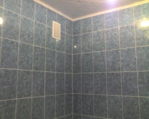

Между верхним рядом кафельной плитки и потолком в ванной имеется зазор около 1 см - смотрится некрасиво - как темная щель по всему периметру.
Как можно это скрыть?
Пока приходит на ум два варианта - выровнять чем-нибудь типа шпаклевки, или закрыть потолочным плинтусом, но есть соменения насчет применимости в условиях повышенной влажности...

да ничего плинтусу не будет, можете спокойно клеить, если это не повредит вашему эстетическому восприятию.
можно и шпатлёвкой залепить, но по-моему тоже не ахти смотрится.
наверное, лучше всего было б заделать узкими полосочками кафеля. 1см (минут зазор 2мм - 8мм) - не так уж мало, вполне нарезать можно и наклеить.

Закройте потолочным плинтусом и дело с концом! А подрезка из плитки в 10 мм будет смотреться отвратно...

полосочки кафеля по 8мм, учитывая "ровность" потолков - совсем бредовая затея...
Плинтус, пожалуй, самый простой вариант. Самый обычный ведь подойдет? или какой-нибудь специальный влагостойкий нужен? Чем приклеивать, чтоб от влаги не отвалилось?
Берите обычный полистироловый, беленький такой. Приклеивайте его на клей Титан (прозрачный) или ему подобный. Затем по стыкам между плинтусом и плиткой и потолком пройдитесь акриловым герметиком. Ну и потом - покрасьте. И все!

полосочки кафеля по 8мм, учитывая "ровность" потолков - совсем бредовая затея...наверное (:
Плинтус, пожалуй, самый простой вариант.безусловно. проще только - ничего не делать
Самый обычный ведь подойдет? или какой-нибудь специальный влагостойкий нужен?да они все влагостойкие
Чем приклеивать, чтоб от влаги не отвалилось?рядом с плинтусами в магазине обязательно будет полочка с клеем для этих плинтусов. ничего с ним от влаги не станется. главное, клеить посуху.
